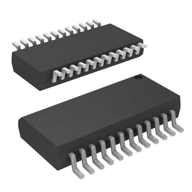

EL5375IUZ-T13
EL5375IUZ-T13
    RENESAS(瑞萨)
    SSOP24
    IC OPAMP DIFF 3 CIRCUIT 24QSOP
