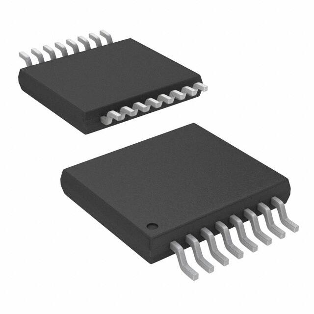

物料型号: - EL5111:单路放大器 - EL5211:双路放大器 - EL5411:四路放大器
器件简介: 这些放大器是低功耗、高电压轨至轨输入输出放大器。它们在5V至15V的电源下工作,每个放大器仅消耗2.5mA电流,具有60MHz的带宽(-3dB)。这些放大器还具备超出电源轨的共模输入能力和轨至轨的输出能力,使其在任何电源电压下都能提供最大的动态范围。
引脚分配: - EL5111:5引脚TSOT和8引脚HMSOP封装 - EL5211:8引脚HMSOP封装 - EL5411:14引脚HTSSOP封装 所有放大器都具有标准运算放大器的引脚排列。
参数特性: - 带宽:60MHz(-3dB) - 电源电压:4.5V至16.5V - 每个放大器的低功耗电流:2.5mA - 高 slew 率:75V/µs - 增益带宽积:32MHz - 输出短路电流:±180mA
功能详解: 这些放大器具有快速的 slewing 和 settling 时间,以及高达65mA(sink 和 source)的高输出驱动能力。这些特性使得这些放大器非常适合高速滤波和信号调理应用。
应用信息: - TFT-LCD 面板 - VCOM放大器 - A/D转换器的驱动器 - 数据采集 - 视频处理 - 音频处理 - 有源滤波器 - 测试设备 - 电池供电应用 - 便携设备
封装信息: - EL5111:5引脚TSOT和8引脚HMSOP封装 - EL5211:8引脚HMSOP封装 - EL5411:14引脚HTSSOP封装 所有封装都符合标准的运算放大器引脚排列,并且这些放大器在-40°C至+85°C的温度范围内工作。
