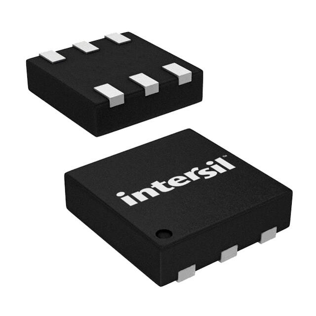

物料型号:ISL9104, ISL9104A 器件简介:ISL9104, ISL9104A 是一款500mA,4.3MHz的同步降压转换器,适用于为低电压微处理器供电,如 PDA 和手机等紧凑型设备。
它优化了低至 0.8V 的低输出电压生成,供电电压范围从 2.7V 至 6V,允许使用单节锂离子电池、三节镍氢电池或固定的 5V 输入。
保证最小输出电流为 500mA。
引脚分配:共 6 个引脚,包括 VIN(输入电源电压)、EN(使能引脚)、NC(无连接)、FB(降压转换器输出反馈引脚)、GND(地连接)和 SW(开关节点连接)。
参数特性:高效率集成同步降压调节器,最高效率可达 93%;2.7V 至 6.0V 供电电压;4.3MHz PWM 开关频率;保证 500mA 输出电流;3% 输出精度;20µA 跳频模式下的静态供电电流;小于 1µA 的逻辑控制关闭电流;100% 最大占空比;超生波开关频率在跳频模式下防止可听频率噪声;放电输出电容器当禁用时;内部数字软启动;峰值电流限制、短路保护;过温保护;芯片使能;小尺寸 6 引脚 1.6mmx1.6mm µTDFN 封装;无铅(符合 RoHS)。
功能详解:ISL9104, ISL9104A 包括一对低导通电阻的 P 沟道和 N 沟道内部 MOSFET,以最大化系统效率并最小化外部组件数量。
100% 占空周期操作允许在 500mA 时的压降电压小于 300mV。
器件在轻负载条件下以低静态电流跳频模式运行,具有最高的轻负载效率,以延长电池寿命,并在重负载条件下自动切换到固定频率 PWM 模式。
应用信息:适用于单锂离子电池供电设备、手机和 MP3 播放器、PDA 和掌上电脑、WCDMA 手机、便携式仪器等。
封装信息:提供在 1.6x1.6mm µTDFN 封装中。
完整的转换器占用面积小于 0.5 平方厘米。
