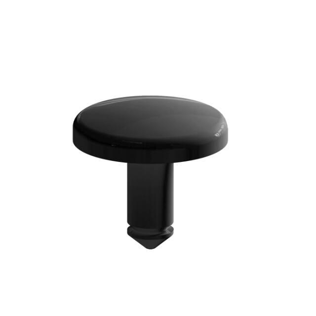

    0.125"(3.18mm)1/8" 带倒钩扣件 0.093"(2.36mm) 抓握范围 尼龙
