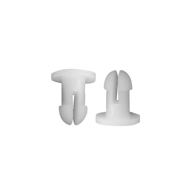

    0.145"(3.68mm) 扣锁引脚 0.670"(17.02mm) 抓握范围 尼龙
