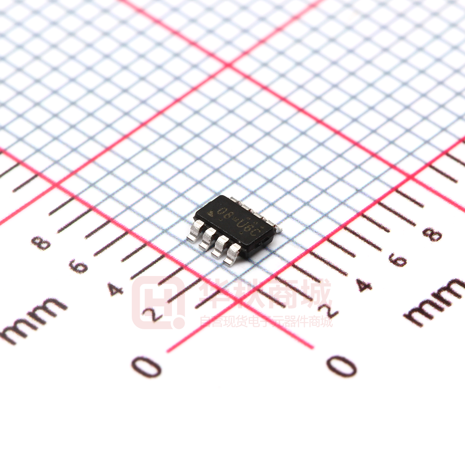

物料型号:RT7296F
器件简介: - RT7296F是一款高效率、3A电流模式同步降压DC/DC转换器,输入电压范围宽,从4.5V至17V。 - 该设备集成了80mΩ高侧和30mΩ低侧MOSFET,实现高效率转换。 - 电流模式控制架构支持快速瞬态响应和内部补偿。 - 提供了包括输入欠压锁定、输出欠压保护、过流保护和热关断在内的完整保护功能。
引脚分配: - PG:电源良好输出。 - VIN:电源输入,支持4.5V至17V输入电压。 - SW:开关节点,连接到外部L-C滤波器。 - GND:系统地。 - BOOT:高侧栅驱动的自举供电。 - EN/SYNC:使能控制输入或同步频率调整。 - PVCC:5V偏置供电输出。 - FB:反馈电压输入,用于设置转换器的输出电压。
参数特性: - 关断供电电流:7μA(最小值)。 - 空载时的静态电流:0.8mA(最小值)。 - 反馈电压:0.807V(典型值)。 - 开关导通电阻:高侧80mΩ,低侧30mΩ。
功能详解: - 内部包括欠压锁定保护(UVLO)。 - EN引脚用于使能控制,低电平关闭设备。 - 内部振荡器在EN/SYNC引脚为高电平时运行在500kHz。 - 可以与外部时钟同步,频率范围从200kHz到2MHz。 - 内部软启动功能,软启动时间为1.5ms。
应用信息: - 适用于工业和商业低功率系统、电脑外设、液晶显示器和电视、机顶盒等。
封装信息: - 封装类型为TSOT-23-8 (FC)。
