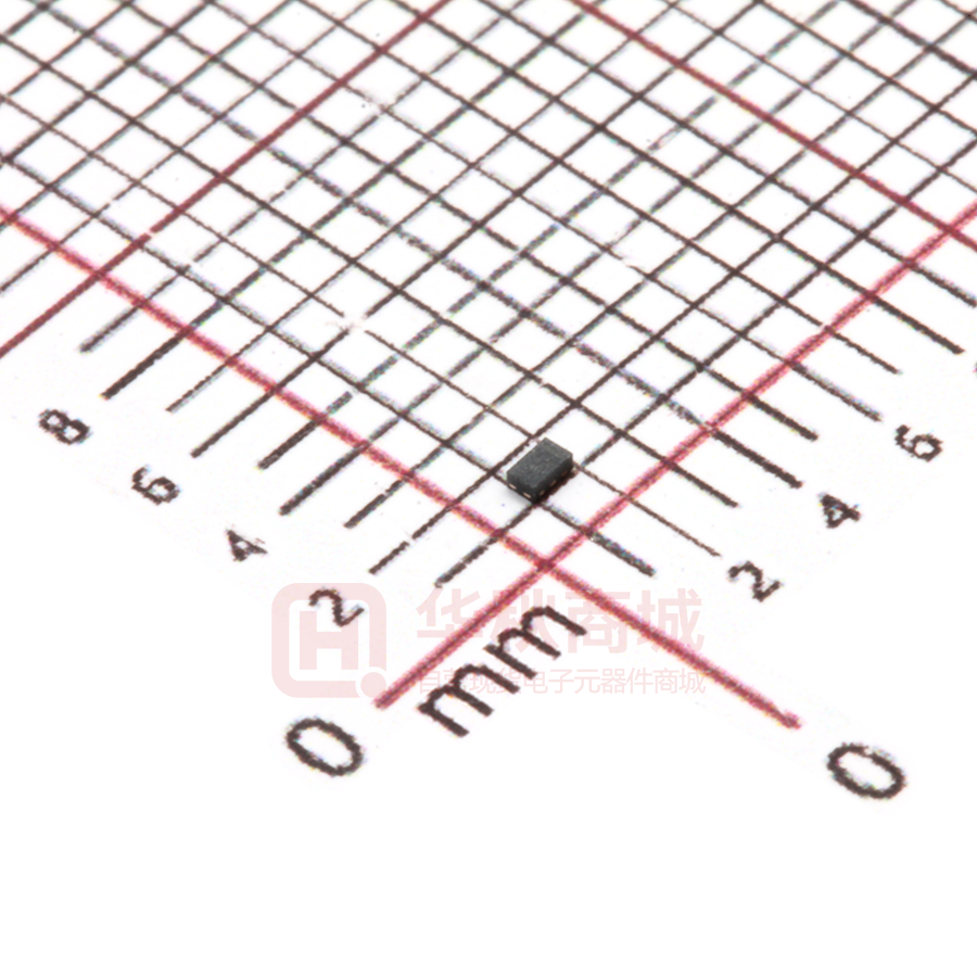

物料型号:RV2C014BC
器件简介:这是一种由ROHM公司生产的小型信号MOSFET,具有低导通电阻和高电流特性,封装为DFN1006-3。
引脚分配: - (1) 漏极(Drain) - (2) 源极(Source) - (3) 栅极(Gate)
参数特性: - 最大漏源电压(Vpss): -20V - 最大连续漏源电流(±1.4A) - 导通电阻(RDs(on)(max.)): 300mΩ - 最大功耗(PD): 600mW
功能详解: - 该MOSFET具有低导通电阻和高电流的特点,适用于开关应用。 - 采用DFN1006封装,有助于小型化设计。 - 符合RoHS标准,无铅和无卤素。
应用信息: - 主要用于开关应用。
封装信息: - 封装类型:DFN1006-3 (VML1006) - 包装:卷带包装,基本订购单位为8000件。
