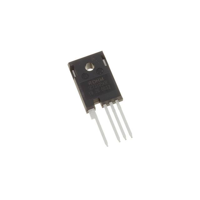

SCT3105KRC14
SCT3105KRC14
    ROHM(罗姆)
    TO-247-4
    1个N沟道 耐压:1.2KV 电流:24A
SCT3105KRC14 数据手册
