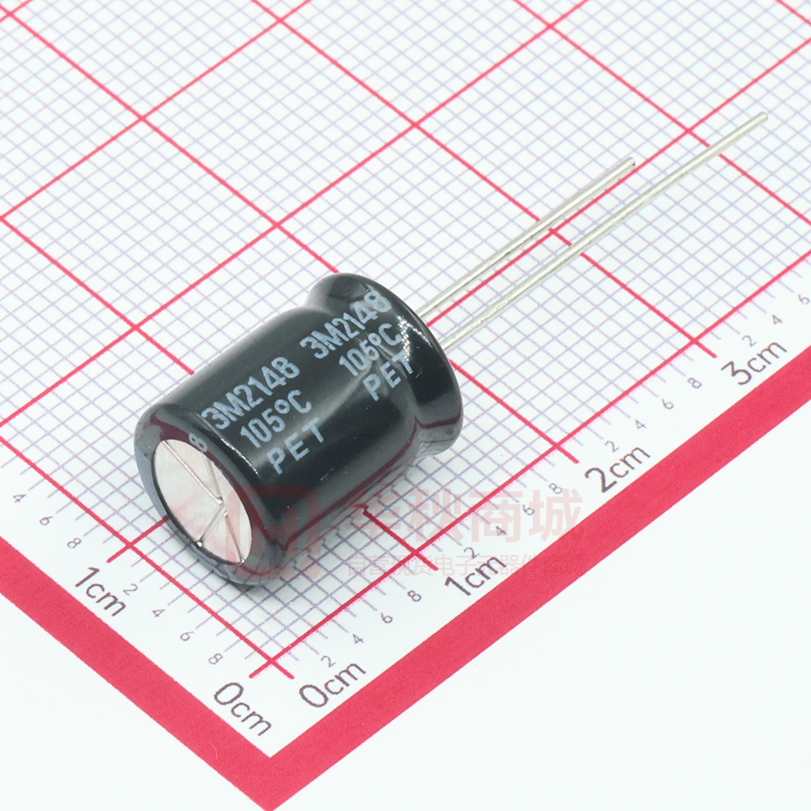

    直插铝电解电容 插件,D10xL12.5mm 56µF ±20% Ф10.00 x 12.50mm 100V 230mΩ 624mA 10000Hrs@105℃
