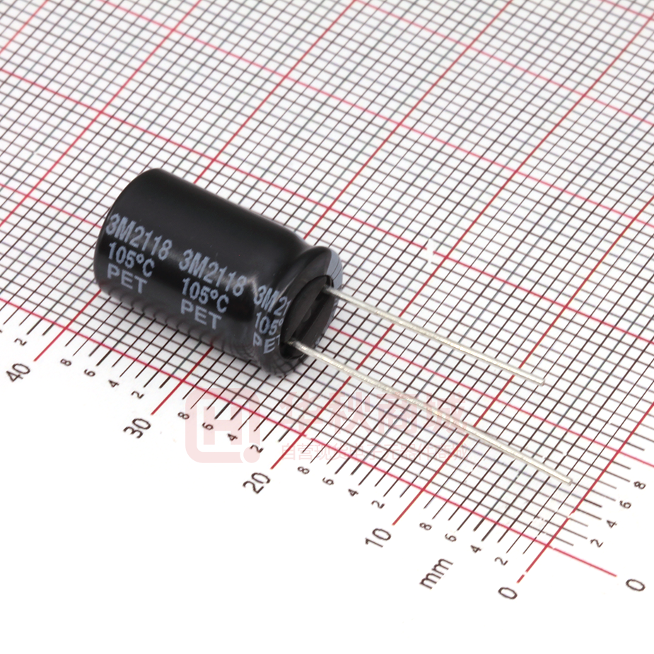

    直插铝电解电容 插件,D10xL16mm 1mF ±20% Ф10.00 x 16.00mm 10V 120mΩ 770mA 6000Hrs@105℃
