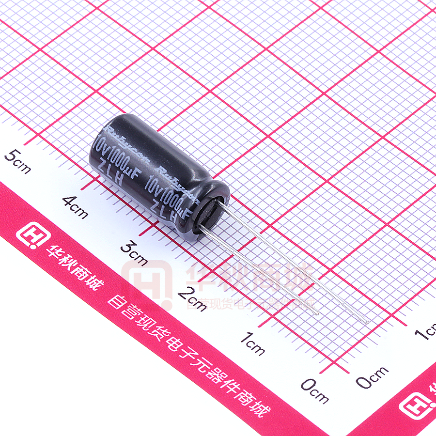

    插件,D8xL16mm
    直插铝电解电容 插件,D8xL16mm 1mF ±20% Ф8.00 x 16.00mm 10V 45mΩ 1.25A 8000Hrs@105℃
