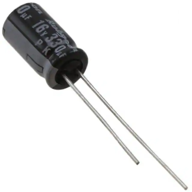

リード線形アルミニウム電解コンデンサ PK RADIAL LEAD ALUMINUM ELECTROLYTIC CAPACITORS PK シリーズ SERIES 85℃ 標準品 85℃ Standard RoHS ・85℃ 2000時間品。  Load Life : 85℃ 2000 hours. compliance ◆規格表/SPECIFICATIONS 項 目  Items 特   性      Characteristics カテゴリ温 度 範 囲 Category Temperature Range 定 格 電 圧 範 囲 Rated Voltage Range −40∼+85℃ −25∼+85℃ 6.3∼400Vdc 450Vdc 静 電 容 量 許 容 差 ±20%(20℃, 120Hz) Capacitance Tolerance 6.3∼100Vdc 160∼450Vdc I=0.01CV又は3μAのいずれか大なる値以下 漏 れ 電 I=0.01CV or 3μA whichever is greater. 流 Leakage Current(MAX) (定格電圧印加2分後) (After 2 minutes application of rated voltage) CV≦1000 CV>1000 I=0.1CV+40μA以下(1分値) I=0.1CV+40μA (1minute) I=0.03CV+15μA以下(5分値) I=0.03CV+15μA (5minutes) I=0.04CV+100μA以下(1分値) I=0.04CV+100μA (1minute) I=0.02CV+25μA以下(5分値) I=0.02CV+25μA (5minutes) I=漏れ電流(μA)     C=静電容量(μF)     V=定格電圧(Vdc)   Leakage Current        Capacitance         Rated Voltage 損 失 角 の 正 接 (tanδ) Dissipation Factor(MAX) 定格電圧(Vdc) 6.3 10 16 25 35 50 63 100 160 200 250 350 400 450 Rated Voltage tanδ 0.28 0.24 0.20 0.16 0.14 0.12 0.10 0.10 0.20 0.20 0.20 0.25 0.25 0.25 (20℃, 120Hz) 1000μFを越えるものは1000μF増す毎に上表の値に0.02を加えた値とする。 When capacitance is over 1000μF, tanδ shall be added 0.02 to the listed value with increase of every 1000μF. 85℃中で2000時間定格電圧 (リプル重畳) 印加後、下記項目を満足すること。 After applying rated voltage with rated ripple current for 2000 hours at 85℃, the capacitors shall meet the following requirements. 性 Endurance 低 温 特 性 Low Temperature Stability (インピーダンス比) Impedance Ratio(MAX) 初期値の±25%以内 Within ±25% of the initial value. 規格値の200%以下 Not more than 200% of the specified value. 規格値以下 Not more than the specified value. 静 電 容 量 変 化 率 Capacitance Change 損 失 角 の 正 接 Dissipation Factor 漏 れ 電 流 Leakage Current 定格電圧(Vdc) 6.3 Rated Voltage Z(−25℃)/Z(20℃) 5 Z(−40℃)/Z(20℃) 12 10 16 4 10 ◆リプル電流補正係数/  MULTIPLIER FOR RIPPLE CURRENT 周波数 (Hz) Frequency 0.47∼1μF 2.2∼4.7μF 係 数 10∼47μF Coefficient 100∼1000μF 2200∼33000μF 60(50) 120 500 0.50 0.65 0.80 0.80 0.80 1.00 1.00 1.00 1.00 1.00 1.20 1.20 1.20 1.10 1.05 35 50 3 2 2 2 2 2 3 3 4 5 5 7 8 5 4 3 3 3 4 4 8 8 10 − スリーブ SLEEVE(PET) 1.50 1.50 1.50 1.20 1.15 (mm) φd 1k 10k≦ 1.30 1.30 1.30 1.15 1.10 (120Hz) ◆寸法図/DIMENSIONS L+α MAX 記号 Code φD φd F EFC α ◆副記号/OPTION PETスリーブ PET Sleeve 63 100 160 200 250 350 400 450 25 ±0.5 久 F 耐 15MIN 4MIN 5 φD+0.5MAX 6.3 8 10 12.5 0.5 0.6 5.0 2.0 2.5 3.5 Vdc≦100:α=1.5 Vdc≧160:α=2.0 ◆呼称方法/PART NUMBER □□□ 定格電圧 PK シリーズ名 □□□□□ 静電容量 M 静電容量許容差 □□□ 副記号 □□ リード加工記号 D×L ケースサイズ Rated Voltage Series Capacitance Capacitance Tolerance Option Lead Forming Case Size 16 18 0.8 7.5 2.0 リード線形アルミニウム電解コンデンサ PK RADIAL LEAD ALUMINUM ELECTROLYTIC CAPACITORS ◆標準品一覧表/STANDARD SIZE       Size φD×L(mm), Rated Ripple Current (mA r.m.s./85℃, 120Hz) 定格電圧 Vdc 静電容量 Cap(μF) 6.3 Size 10 Ripple Size 16 Ripple Size 25 Ripple Size 35 Ripple Size 50 Ripple 63 Size Ripple 1 5×11 10 2.2 5×11 23 3.3 5×11 35 4.7 5×11 41 10 22 33 47 5X11 115 Size Ripple 5×11 60 5×11 70 5×11 90 5×11 95 5×11 110 5×11 98 5×11 110 5×11 130 6.3×11 140 5×11 120 5×11 135 6.3×11 160 6.3×11 190 8×11.5 100 5×11 134 5×11 140 5X11 175 5×11 185 6.3×11 215 270 8×11.5 290 220 5×11 220 5×11 230 6.3X11 280 6.3×11 310 8×11.5 370 10×12.5 435 10×16 490 330 6.3×11 280 6.3×11 310 6.3X11 360 8×11.5 410 10×12.5 500 10×16 590 10×20 710 470 6.3×11 360 6.3×11 400 8X11.5 460 8×11.5 550 10×20 760 12.5×20 680 6.3×11 460 8×11.5 580 8X11.5 620 10×12.5 780 10×16 1000 8×11.5 590 8×11.5 660 10X12.5 720 870 10×20 1180 12.5×25 1350 2200 10×16 920 10×16 1090 16×25 1810 16×31.5 1980 18×31.5 1800 3300 10×20 1200 10×20 1440 12.5X20 1600 16×25 2000 16×25 1990 18×31.5 2100 4700 12.5×20 1550 12.5×20 1680 12.5X25 2050 16×25 2120 16×35.5 2500 6800 12.5×25 1920 12.5×25 2150 10X20 16X25 1320 12.5×20 1500 16×25 15000 16×31.5 2550 16×35.5 2880 18X35.5 2950 22000 16×35.5 2900 18×35.5 3100 33000 18×40 定格電圧 Vdc 静電容量 Cap(μF) 900 12.5×20 1000 12.5×25 1200 18×40 16×25 18×40 1350 2600 2800 2270 16X31.5 2660 18×35.5 2900 3400 100 Size 16×25 910 2250 16×31.5 2440 18×35.5 2740 10000 2370 10×16 10×12.5 680 160 Ripple Size 200 Ripple Size 250 Ripple 0.47 350 400 450 Size Ripple Size Ripple Size Ripple Size Ripple 6.3×11 8 6.3×11 8 6.3×11 8 6.3×11 8 1 5×11 16 6.3×11 16 6.3×11 16 6.3×11 16 6.3×11 16 2.2 5×11 35 6.3×11 30 6.3×11 30 8×11.5 31 8×11.5 29 3.3 5×11 45 4.7 5×11 50 10 5×11 75 22 6.3×11 135 33 8×11.5 185 47 8×11.5 220 100 10×16 6.3×11 40 6.3×11 45 8×11.5 45 8×11.5 48 8×11.5 33 51 6.3×11 54 8×11.5 55 10×12.5 56 10×12.5 46 10×16 90 10×16 90 10×20 84 6.3×11 45 6.3×11 8×11.5 83 8×11.5 85 10×12.5 90 10×12.5 130 10×16 150 10×16 150 12.5×20 185 12.5×20 200 10×16 180 10×20 205 10×20 205 12.5×25 240 12.5×25 240 10×20 230 10×20 220 380 12.5×25 430 12.5×25 320 220 12.5×20 610 16×31.5 645 16×31.5 540 330 12.5×25 760 16×35.5 700 18×35.5 800 470 16×25 1000 680 16×31.5 1100 1000 18×31.5 1200 18×40 1200 12.5×20 260 16×25 450 18×35.5 680 16×25 300 18×31.5 520 16×25 250 18×35.5 420 12.5×25 140 16×25 180 16×31.5 220 18×40 280
16PK330MEFC6.3X11
物料型号:Rubycon径向引线铝电解电容器,型号为PK系列。
器件简介:这些电容器是85℃标准品,符合RoHS标准,设计用于在85℃下至少2000小时的负载寿命。
引脚分配:文档中没有提供具体的引脚分配图,但通常径向电容器会有一根引线作为正极,另一根作为负极。
参数特性: - 工作温度范围:-40~+85°C或-25~+85°C。 - 额定电压范围:从6.3Vdc到450Vdc。 - 电容公差:±20%(在20°C,120Hz时)。 - 漏电流:根据电容值和额定电压,漏电流有不同的最大值。
功能详解:电容器在85°C下经过2000小时的额定电压和额定纹波电流测试后,应满足以下要求: - 电容变化率:不超过初始值的±25%。 - 损耗角正切:不超过规格值的200%。 - 漏电流:不超过规定值的200%。
应用信息:文档中没有提供具体的应用案例,但这类电容器通常用于电源滤波、信号耦合等。
封装信息:提供了电容器的尺寸图和尺寸公差,以及不同频率下的纹波电流系数。
