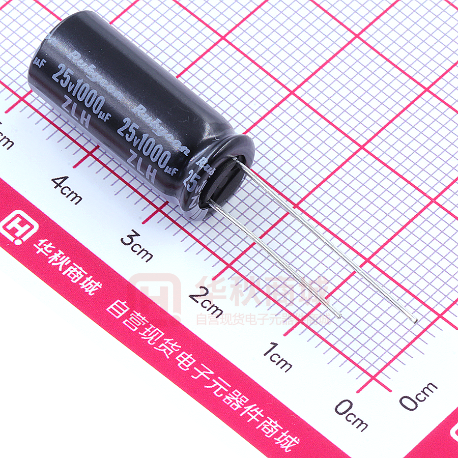

    直插铝电解电容 插件,D10xL23mm 1mF ±20% Ф10.00 x 23.00mm 25V 18mΩ 2.25A 10000Hrs@105℃
