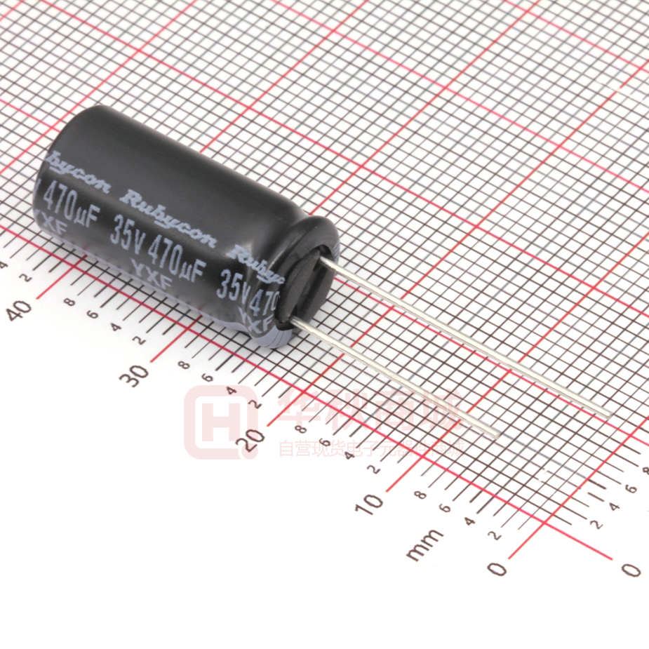

    直插铝电解电容 插件,D10xL20mm 470µF ±20% Ф10.00 x 20.00mm 35V 78mΩ 1.05A 7000Hrs@105℃

物料型号:Rubycon径向引线铝电解电容器,系列型号为YXF。
器件简介:这些电容器是105℃长寿命型,符合RoHS标准,设计用于在高温环境下长时间工作,提供4000至10000小时的负载寿命。
引脚分配:文档中没有明确提供引脚分配的详细信息,但通常径向电容器会有一根引线作为正极,另一根作为负极。
参数特性: - 工作温度范围:-40~+105°C - 额定电压范围:6.3~100Vdc - 电容容差:±20%(在20°C, 120Hz时) - 漏电流:在额定电压下,2分钟后不超过0.01CV或3A中的较大值 - 损耗角正切(Dissipation Factor):随额定电压不同而变化,例如6.3Vdc时为0.22(在20°C, 120Hz时)
功能详解:文档提供了电容器的耐久性测试条件和结果,例如在105°C下,电容器在额定电压和额定纹波电流下经过特定时间后,电容变化率应在±25%以内,损耗角正切不超过规格值的200%。
应用信息:虽然文档没有明确列出应用领域,但这类电容器通常用于电源滤波、信号耦合等需要高温稳定工作的场合。
封装信息:文档提供了电容器的尺寸图和尺寸公差,以及不同电容值和电压等级的标准尺寸。
