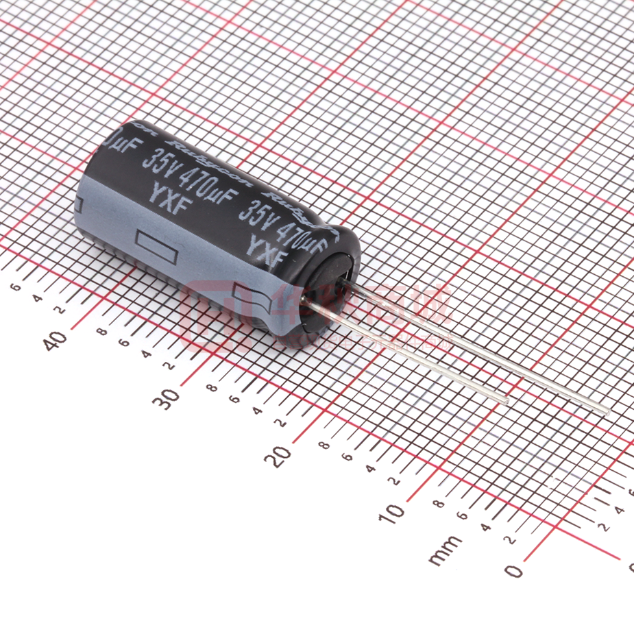

    直插铝电解电容 插件,D10xL20mm 470µF ±20% Ф10.00 x 20.00mm 35V 78mΩ 1.05A 7000Hrs@105℃
