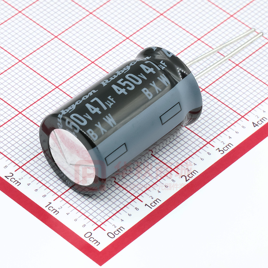

物料型号:Rubycon BXW系列
器件简介:BXW系列是小型化、长寿命的铝电解电容器,适用于105℃的高温环境,并且符合RoHS标准。
引脚分配:文档中没有提供具体的引脚分配信息,但通常这类电容器会有径向引脚。
参数特性: - 工作温度范围:-40°C 至 +105°C - 额定电压范围:160Vdc 至 450Vdc - 电容公差:±20%(在20°C,120Hz时) - 漏电流(最大):I = 3CV(在额定电压施加5分钟后) - 损耗角正切(最大):根据额定电压不同,值在0.20至0.25之间
功能详解: - 耐久性:在105°C下,按规定时间施加额定电压和额定纹波电流后,电容器应满足以下要求: - 电容变化率:在初始值的±20%以内 - 损耗角正切:不超过规格值的200% - 漏电流:不超过规定值
应用信息:适用于需要小型化和长寿命的高温环境,如电源、变频器等。
封装信息:提供了详细的尺寸信息,包括直径(D)、引脚直径(d)、套筒长度(F)和总长度(L+a)。
