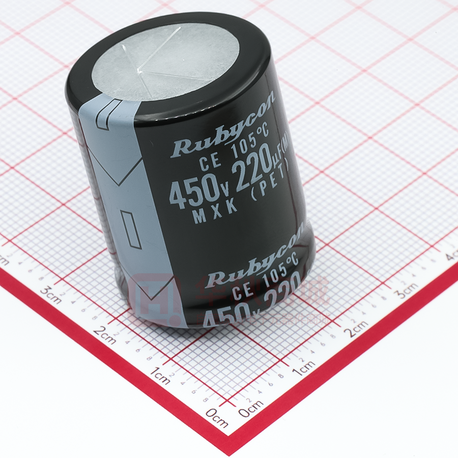

450MXK220MEFCSN25X30 数据手册
基板自立形アルミニウム電解コンデンサ MXK SNAP-IN ALUMINUM ELECTROLYTIC CAPACITORS MXK series 105℃ 3000 時間 超小型品 Load Life : 105℃ 3000 hours ,Ultra Miniaturized RoHS compliance ◆規格表/SPECIFICATIONS 項目 Item 特性 カテゴリ温度範囲 Category Temperature Range -40~+105℃ -25~+105℃ 16~250Vdc 400~500Vdc 定格電圧範囲 Rated Voltage Range 静電容量許容差 Capacitance Tolerance 漏れ電流 Leakage Current (MAX) Characteristics ±20%(20℃, 120Hz) I=3 CV 又は5mAいずれかの小なる値(定格電圧印加5分後) I=3 CV or 5mA whichever is smaller(After 5 minutes application of rated voltage) I=漏れ電流(μA) C=静電容量(μF) V=定格電圧(Vdc) Rated Voltage Leakage Current Capacitance 損失角の正接(tanδ) Dissipation Factor (MAX) 定格電圧 (Vdc) Rated Voltage 16 25 35 50 63 tanδ 0.50 0.45 0.40 0.35 0.30 475, 500 80~ 160~ 100 450 0.25 0.20 (20℃, 120Hz) 0.25 105℃中で3000時間定格電圧(リプル重畳)印加後、下記項目を満足すること。 After applying rated voltage with rated ripple current for 3000 hours at 105℃, the capacitors shall meet the following requirements. 耐久性 Endurance 静電容量変化率 Capacitance Change 初期値の ±20% 以内 Within ±20% of the initial value. 損失角の正接 Dissipation Factor 漏れ電流 Leakage Current 規格値の 200% 以下 Not more than 200% of the specified value. 規格値以下 Not more than the specified value. 16~ 160~ 400~ 475, 100 250 450 500 定格電圧 (Vdc) Rated Voltage 低温特性 Low Temperature Stability (インピーダンス比) Impedance Ratio (MAX) Z(-25℃)/Z(+20℃) 3 4 8 10 Z(-40℃)/Z(+20℃) 12 15 - - ◆呼称方法/PART NUMBER MXK M 定格電圧 シリーズ名 静電容量 静電容量許容差 副記号 Rated Voltage Series Capacitance Capacitance Tolerance Option 端子記号 DxL ケースサイズ Terminal Code Case Size ◆副記号/OPTION ◆リプル電流補正係数/ MULTIPLIER FOR RIPPLE CURRENT 周波数 (Hz) Frequency (120Hz ) 60 (50) 120 (100) 300 500 1k 10k≦ 16~ 100Vdc 0.90 1.00 1.03 1.05 1.10 1.15 160~ 係数 250Vdc Coefficient 0.80 1.00 1.15 1.20 1.30 1.50 400~ 500Vdc 0.80 1.00 1.15 1.20 1.25 1.40 EFC : PET スリーブ、底板なし PET Sleeve without plate ◆端子記号/Terminal Code SN : 標準端子 Standard Terminal その他の形状は端子形状一覧を御確認 ください。 For other type, please refer to the list of terminal type. 基板自立形アルミニウム電解コンデンサ MXK SNAP-IN ALUMINUM ELECTROLYTIC CAPACITORS ◆寸法図/DIMENSIONS 端子記号 : SN(錫メッキ) ●SN[4mm]端子タイプ Terminal code : SN(Tin plating) SN[4mm]terminal type 弁 VENT (mm) 陰極 NEGATIVE スリーブ SLEEVE(PET) 2-φ2 10 L±2 4±0.5 φD±1 10±0.1 基板穴寸法図 MOUNTING HOLES ◆標準品一覧表/STANDARD SIZE Cap. (μF) 8200 10000 12000 15000 18000 22000 27000 33000 39000 47000 56000 68000 82000 Cap. (μF) 3300 3900 4700 5600 6800 8200 10000 12000 15000 18000 22000 27000 33000 39000 47000 Cap. (μF) 1800 2200 2700 3300 3900 4700 5600 6800 8200 10000 12000 15000 18000 22000 16Vdc φ22 22×25 22×30 22×35 22×40 22×45 22×50 22×60 2.90 3.43 3.87 4.25 4.57 4.88 5.50 φ22 22×25 22×30 22×35 22×40 22×45 22×50 22×60 2.80 3.29 3.72 4.10 4.44 4.72 5.33 φ25 25×25 25×30 25×30 25×35 25×40 25×50 25×55 2.91 3.44 3.27 3.69 4.08 4.87 5.11 φ25 25×25 25×30 25×35 25×40 25×45 25×55 25Vdc φ30 30×30 5.27 30×30 5.14 30×35 5.78 30×40 6.34 30×50 7.40 30×55 7.76 35Vdc φ30 2.73 3.22 3.66 3.99 4.33 4.98 30×30 30×30 30×35 30×40 30×50 30×55 5.04 4.94 5.57 6.10 7.12 7.49 φ35 35×30 35×35 35×40 35×45 φ22 22×25 2.91 22×30 3.41 22×30 3.34 22×35 3.75 22×40 4.14 22×50 4.88 22×55 5.12 φ25 25×25 25×30 25×35 25×40 25×45 25×50 25×60 2.82 3.33 3.78 4.14 4.44 4.72 5.34 5.07 5.76 6.30 6.76 22×25 22×30 22×30 22×35 22×40 22×45 22×55 22×60 2.28 2.67 2.70 3.06 3.40 3.72 4.29 4.55 φ25 25×25 25×30 25×35 25×35 25×40 25×50 25×55 2.38 2.80 3.18 3.13 3.48 4.12 4.38 30×30 30×35 30×40 30×45 30×50 30×60 5.13 5.76 6.30 6.79 7.20 8.07 φ35 35×30 35×35 35×35 35×40 35×45 35×55 5.11 5.76 5.55 6.09 6.57 7.52 50Vdc φ35 35×30 35×35 35×40 35×45 35×50 35×60 φ22 22×25 2.47 22×30 2.90 22×30 2.89 22×35 3.27 22×40 3.63 22×50 4.28 22×55 4.55 φ25 25×25 25×30 25×35 25×40 25×45 25×50 25×60 φ30 2.48 2.94 3.34 3.69 3.99 4.28 4.84 4.95 5.58 6.10 6.55 6.95 7.82 63Vdc φ22 φ30 30×25 30×30 30×35 30×40 30×45 30×55 3.79 4.43 5.00 5.52 5.97 6.83 φ35 35×25 35×30 35×30 35×40 35×45 35×50 35×60 3.82 4.52 4.41 5.62 6.07 6.45 7.26 80Vdc φ30 30×25 30×30 30×35 30×35 30×45 30×50 30×60 3.53 4.11 4.64 4.68 5.60 6.03 6.80 φ35 35×25 35×30 35×30 35×35 35×40 35×45 35×55 35×60 φ22 22×25 2.21 22×30 2.59 22×35 2.94 22×40 3.27 22×45 3.58 22×50 3.89 3.65 22×60 4.41 4.29 4.24 4.80 5.30 5.72 6.59 6.92 φ25 25×25 25×30 25×30 25×35 25×40 25×45 25×55 25×60 2.32 2.72 2.70 3.07 3.41 3.71 4.30 4.55 φ30 30×25 30×30 30×30 30×35 30×40 30×45 30×55 3.39 3.92 3.99 4.50 4.99 5.44 6.23 φ35 35×25 35×30 35×35 35×40 35×45 35×50 35×60 ケースサイズ Case Size φD×L(mm) リプル電流 Ripple Current (A.r.m.s./120Hz,105℃) 3.52 4.15 4.69 5.19 5.63 6.04 6.80 基板自立形アルミニウム電解コンデンサ MXK SNAP-IN ALUMINUM ELECTROLYTIC CAPACITORS ◆標準品一覧表/STANDARD SIZE Cap. (μF) 560 680 820 1000 1200 1500 1800 2200 2700 3300 3900 4700 5600 6800 8200 Cap. (μF) 470 560 680 820 1000 1200 1500 1800 2200 2700 3300 3900 Cap. (μF) 330 390 470 560 680 820 1000 1200 1500 1800 2200 2700 3300 Cap. (μF) 100Vdc φ22 22×25 22×30 22×30 22×35 22×40 22×50 22×55 2.01 2.33 2.41 2.74 3.05 3.59 3.89 φ25 25×25 25×30 25×35 25×40 25×45 25×50 25×60 160Vdc φ30 2.17 2.54 2.89 3.21 3.51 3.79 4.31 φ35 22×25 22×30 22×35 22×40 22×45 22×55 22×60 30×25 30×30 30×35 30×40 30×45 30×50 30×60 3.15 3.67 4.15 4.60 5.04 5.46 6.16 35×25 35×30 35×30 35×35 35×40 35×45 35×55 22×25 22×30 22×30 22×35 22×40 22×50 22×60 1.53 1.75 1.87 2.13 2.41 2.85 3.32 φ25 25×25 25×30 25×35 25×40 25×45 25×55 30×25 30×30 30×35 30×40 30×45 30×55 22×25 22×30 22×35 22×40 22×45 22×50 22×60 1.46 1.70 1.93 2.19 2.44 2.72 3.13 φ25 25×25 25×30 25×35 25×40 25×45 25×55 1.79 2.13 2.44 2.73 3.00 3.53 φ35 35×25 35×30 35×30 35×35 35×45 35×50 35×55 22×25 1.03 22×30 22×30 22×35 22×35 22×40 22×45 1.19 1.26 1.37 1.44 1.56 1.77 390 470 560 680 820 1000 1200 φ22 22×25 22×30 22×35 22×40 22×45 1.79 22×50 1.91 2.09 2.38 2.99 3.21 3.45 1.53 1.78 2.04 2.30 2.58 2.85 φ25 25×25 25×30 25×30 25×35 25×40 25×50 25×60 φ25 22×50 22×55 22×60 35×25 35×30 35×35 35×40 35×45 35×50 35×60 φ30 1.65 1.85 1.99 2.28 2.56 3.06 3.52 30×25 30×30 30×35 30×40 30×45 30×55 1.74 2.06 2.36 2.64 2.91 3.42 φ35 35×25 35×30 35×35 35×35 35×45 35×50 35×60 φ22 30×25 30×30 30×30 30×35 30×45 30×50 30×60 22×25 22×30 22×30 22×35 22×40 22×50 1.74 22×55 2.09 2.22 2.34 2.92 3.13 3.62 1.38 1.58 1.68 1.91 2.16 2.55 2.82 φ25 25×25 25×30 25×35 25×40 25×45 25×50 1.77 2.13 2.45 2.73 2.96 3.23 3.72 1.79 1.94 2.10 2.41 2.99 3.22 3.72 φ35 35×25 35×30 35×35 35×40 35×45 35×55 35×60 φ30 1.55 1.81 2.07 2.33 2.59 2.86 400Vdc φ22 1.84 2.00 2.16 2.46 2.77 3.32 3.59 1.75 2.09 2.41 2.66 2.91 3.43 3.66 250Vdc φ30 1.64 1.91 2.19 2.47 2.74 3.22 30×25 30×30 30×30 30×35 30×40 30×50 30×55 φ35 200Vdc φ30 1.70 2.00 2.29 2.58 2.87 3.36 φ30 1.72 1.92 2.07 2.36 2.67 3.18 3.48 220Vdc φ22 180 330 25×25 25×30 25×30 25×35 25×40 25×50 25×55 180Vdc φ22 150 270 1.60 1.87 2.14 2.42 2.69 3.17 3.46 φ25 3.31 3.88 3.89 4.40 4.87 5.32 6.10 30×25 30×30 30×35 30×40 30×45 30×50 30×60 1.66 1.97 2.26 2.51 2.76 3.03 3.49 φ35 35×25 35×30 35×30 35×35 35×40 35×50 35×55 1.68 1.89 1.94 2.22 2.49 3.00 3.23 420Vdc φ30 φ35 25×25 25×25 25×30 25×30 1.15 1.20 1.32 1.43 30×25 25×35 1.65 30×25 30×30 1.97 25×40 1.85 30×30 2.11 25×45 2.07 30×35 2.20 25×55 2.32 30×40 25×60 2.56 30×45 30×50 30×55 30×60 φ22 22×25 22×25 22×30 22×30 120 220 φ22 φ25 φ30 φ35 0.95 1.02 1.10 1.20 25×25 1.16 22×35 1.38 25×30 1.35 1.37 1.39 1.56 1.65 35×25 1.48 1.89 35×30 2.12 35×30 2.35 2.53 2.66 2.91 35×35 35×40 35×45 35×50 35×55 35×60 22×40 22×45 22×50 22×55 1.57 1.72 1.85 2.00 25×35 25×35 25×40 25×40 25×45 1.69 22×60 2.19 25×50 25×55 1.75 25×60 2.00 2.21 2.48 2.70 2.85 2.99 1.55 1.61 1.76 1.80 1.96 2.18 2.32 2.43 30×25 1.36 30×30 30×30 30×35 30×35 30×40 30×40 30×45 30×45 30×50 30×55 30×60 1.59 1.61 1.82 1.85 2.04 2.07 2.27 2.29 2.50 2.68 2.79 35×25 35×25 35×30 35×30 1.45 1.45 1.66 1.72 35×35 1.97 35×40 2.22 35×45 35×50 35×55 35×60 ケースサイズ Case Size φD×L(mm) リプル電流 Ripple Current (A.r.m.s./120Hz,105℃) 2.45 2.64 2.76 3.03 基板自立形アルミニウム電解コンデンサ MXK SNAP-IN ALUMINUM ELECTROLYTIC CAPACITORS ◆標準品一覧表/STANDARD SIZE Cap. (μF) 475Vdc 450Vdc φ22 φ25 φ30 φ35 22×25 22×30 22×25 22×30 22×30 22×35 22×35 22×40 22×40 22×45 22×45 22×55 82 100 120 22×25 0.95 150 22×30 1.12 25×25 1.08 180 220 270 330 390 22×30 22×35 22×35 22×40 22×40 22×45 22×50 22×55 22×55 22×60 1.17 1.27 1.34 1.45 1.53 1.65 1.81 1.88 1.98 2.07 470 560 680 820 1000 Cap. (μF) 68 82 100 120 150 180 220 270 330 390 470 560 680 820 25×25 1.14 25×30 1.24 25×30 1.34 30×25 1.29 25×35 1.54 30×25 1.34 30×30 1.49 25×40 25×45 25×45 25×50 1.72 30×30 1.58 35×25 1.85 1.91 30×35 1.80 35×30 2.04 35×30 25×55 2.21 30×40 2.02 35×35 35×35 25×60 2.41 30×45 2.24 35×40 30×50 2.41 35×40 30×55 2.54 35×45 35×45 30×60 2.77 35×50 35×55 35×60 22×25 22×30 22×25 22×30 22×30 22×35 22×40 22×35 22×45 22×45 22×50 22×50 22×60 22×60 φ25 0.73 0.83 0.80 0.91 0.92 25×30 1.03 25×25 1.18 25×30 1.13 25×30 1.33 25×35 1.37 25×35 1.50 25×40 1.55 25×40 1.73 25×50 25×50 1.78 25×55 φ30 φ35 1.03 0.96 1.12 1.13 1.28 1.30 1.45 1.49 1.70 1.76 1.90 30×30 1.28 35×25 1.20 30×25 30×30 30×30 30×35 30×35 30×40 1.18 1.36 1.38 1.56 1.57 1.76 25×55 1.91 30×45 1.95 30×50 30×55 30×55 30×60 2.09 2.26 2.28 2.47 35×30 1.42 35×25 35×30 35×30 35×35 35×35 35×40 35×40 35×45 35×45 35×50 35×50 35×55 35×60 ケースサイズ Case Size φD×L(mm) リプル電流 Ripple Current (A.r.m.s./120Hz,105℃) 0.79 0.90 0.84 0.97 1.00 1.13 1.14 1.27 1.30 1.44 1.45 1.68 φ25 1.29 1.50 1.51 1.71 1.72 1.91 1.93 2.13 2.13 2.33 2.34 2.56 2.68 φ30 φ35 25×25 0.90 25×30 1.02 25×25 25×30 25×30 25×35 25×35 25×40 25×40 25×45 25×45 1.42 22×55 1.72 25×50 25×50 1.68 25×60 1.69 25×60 1.92 1.92 2.15 2.16 2.38 2.36 2.59 2.78 2.90 500Vdc φ22 φ22 0.98 1.12 1.13 1.27 1.29 1.44 1.47 1.63 1.67 1.83 1.84 2.08 2.13 30×25 1.11 30×30 1.27 30×25 30×30 30×30 30×35 30×35 30×40 1.18 1.37 1.38 1.56 1.59 1.77 30×40 1.85 30×45 30×50 30×50 30×55 1.99 2.17 2.18 2.38 30×60 2.52 35×25 1.27 35×25 1.30 35×30 1.51 35×30 1.57 35×30 35×35 35×35 35×40 35×40 35×45 35×45 35×50 35×55 35×60 1.57 1.79 1.79 2.00 2.00 2.22 2.20 2.45 2.59 2.80
物料型号:MXK系列基板自立形铝电解电容器(SNAP-IN ALUMINUM ELECTROLYTIC CAPACITORS)
器件简介:MXK系列电容器是设计用于在高温环境下工作的铝电解电容器,具有较高的额定电压和容量稳定性。
引脚分配:文档中未明确提供引脚分配信息,但通常这类电容器会有正负极标识。
参数特性: - 静电容量变化率:初始值的±20%以内 - 损失角的正切(Dissipation Factor):不超过规格值的200% - 漏电流(Leakage Current):不超过规格值 - 温度范围:-40~+105℃ - 额定电压范围:400~500Vdc - 静电容量容差:±20%(20℃, 120Hz)
功能详解: - 耐久性:在105℃下,经过3000小时的额定电压(叠加纹波电流)测试后,满足特定要求。 - 低温特性:在不同额定电压下,-25℃至+105℃的温度范围内,阻抗比(Impedance Ratio)有最大值限制。
应用信息:文档中未提供具体的应用信息,但这类电容器通常用于电源滤波、能量存储等场合。
封装信息: - 提供了多种尺寸(Case Size),例如φ22×25mm、φ25×30mm等。 - 额定电压和容量有多种选择,例如16Vdc至500Vdc,容量从100μF至22000μF不等。 - 部分型号符合RoHS标准。
