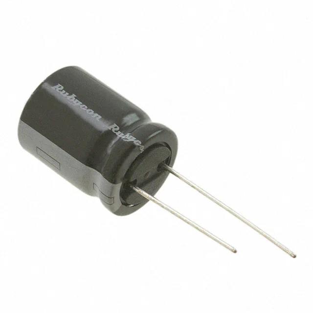

50WA1000MEFC16X20
50WA1000MEFC16X20
    RUBYCON(红宝石)
    插件,D16xL20mm
    1000UF ±20% 50V
50WA1000MEFC16X20 数据手册
リード線形アルミニウム電解コンデンサ WA RADIAL LEAD ALUMINUM ELECTROLYTIC CAPACITORS WA シリーズ SERIES 85℃ 高さ9mm∼25mm品 85℃ 9mm∼25mm Height RoHS ・85℃ 2000時間品。  Load Life : 85℃ 2000 hours. compliance ◆規格表/SPECIFICATIONS 項 目  Items 特   性      Characteristics カテゴリ温 度 範 囲 Category Temperature Range 定 格 電 圧 範 囲 Rated Voltage Range −40∼+85℃ −25∼+85℃ 6.3∼250Vdc 350∼450Vdc 静 電 容 量 許 容 差 ±20%(20℃, 120Hz) Capacitance Tolerance 6.3∼50Vdc 160∼450Vdc I=0.01CV又は3μAのいずれか大なる値以下 漏 れ 電 I=0.01CV or 3μA whichever is greater. 流 (定格電圧印加2分後) Leakage Current(MAX) (After 2 minutes application of rated voltage) CV≦1000 CV>1000 I=0.1CV+40μA以下(1分値) I=0.1CV+40μA (1minute) I=0.03CV+15μA以下(5分値) I=0.03CV+15μA (5minutes) I=0.04CV+100μA以下(1分値) I=0.04CV+100μA (1minute) I=0.02CV+25μA以下(5分値) I=0.02CV+25μA (5minutes) I=漏れ電流(μA)     C=静電容量(μF)     V=定格電圧(Vdc)   Leakage Current        Capacitance         Rated Voltage (20℃, 120Hz) 定格電圧(Vdc) 6.3 10 16 25 35 50 160 200 250 350 400 450 Rated Voltage tanδ 0.26 0.22 0.18 0.16 0.14 0.12 0.20 0.20 0.20 0.20 0.20 0.20 損 失 角 の 正 接 (tanδ) Dissipation Factor(MAX) 1000μFを越えるものは1000μF増す毎に上表の値に0.02を加えた値とする。 When capacitance is over 1000μF, tanδ shall be added 0.02 to the listed value with increase of every 1000μF. 85℃中で2000時間定格電圧 (リプル重畳) 印加後、下記項目を満足すること。 After applying rated voltage with rated ripple current for 2000 hours at 85℃, the capacitors shall meet the following requirements. 耐 久 Endurance 低 温 特 初期値の±25%以内 Within ±25% of the initial value. 規格値の200%以下 Not more than 200% of the specified value. 規格値以下 Not more than the specified value. 静 電 容 量 変 化 率 Capacitance Change 損 失 角 の 正 接 Dissipation Factor 漏 れ 電 流 Leakage Current 性 性 定格電圧(Vdc) 6.3 Rated Voltage Z(−25℃)/Z(20℃) 6 Z(−40℃)/Z(20℃) 12 Low Temperature Stability (インピーダンス比) Impedance Ratio(MAX) 10 16 Frequency 1.5∼6.8μF 10∼68μF Coefficient 100∼1000μF 2200∼10000μF 係数 50 160 200 250 350 400 450 4 4 3 2 2 8 6 4 3 3 3 3 5 5 7 ◆副記号/OPTION 記号 Code 60(50) 120 500 1k 10k≦ 0.65 0.80 0.80 0.80 1.20 1.20 1.10 1.05 1.30 1.30 1.15 1.10 1.50 1.50 1.20 1.15 1.00 1.00 1.00 1.00 35 10 ◆リプル電流補正係数/  MULTIPLIER FOR RIPPLE CURRENT 周波数 (Hz) 25 PETスリーブ PET Sleeve EFC ◆呼称方法/PART NUMBER □□□ 定格電圧 WA シリーズ名 □□□□□ 静電容量 M 静電容量許容差 □□□ 副記号 □□ リード加工記号 D×L ケースサイズ Rated Voltage Series Capacitance Capacitance Tolerance Option Lead Forming Case Size (120Hz) リード線形アルミニウム電解コンデンサ WA RADIAL LEAD ALUMINUM ELECTROLYTIC CAPACITORS ◆寸法図/DIMENSIONS (mm) スリーブ SLEEVE(PET) φD ±0.5 φd 8 10 12.5 16 0.6 0.8 F φd 18 F L+αMAX 5.0 7.5 L≦16 :α=1.5 L≧20 :α=2.0 α φD+0.5MAX 4MIN 15MIN 3.5 ◆標準品一覧表/STANDARD SIZE       Size φD×L(mm), Rated Ripple Current (mA r.m.s./85℃, 120Hz) 定格電圧 Vdc 静電容量 Cap(μF) 6.3 Size 10 Ripple Size 16 Ripple Size 25 Ripple Size 35 Ripple Size 50 Ripple 100 150 220 330 380 680 8×9 420 10×9 510 10×9 510 1000 10×9 550 10×9 550 16×20 1050 18×25 1650 18×25 1850 18×20 1550 18×25 2000 18×20 1650 18×25 2050 10000 18×20 1700 18×25 2150 200 Ripple 950 1500 1550 Size 16×16 16×20 16×20 160 940 1120 6800 Size 250 Ripple Size 350 Ripple Size 400 Ripple Size 450 Ripple 1.5 2.2 3.3 700 12.5×16 16×16 1600 12.5×16 810 1500 18×20 320 16×16 18×20 1550 10×9 760 1400 16×20 240 12.5×16 16×20 1200 8×9 760 1100 18×16 Ripple 12.5×16 16×16 4700 定格電圧 Vdc 静電容量 Cap(μF) 420 460 8×9 12.5×16 1100 10×9 10×9 380 3300 360 410 8×9 12.5×16 1080 12.5×16 1080 10×9 10×9 380 2200 320 350 8×9 260 8×9 8×9 470 8×9 Size Size Ripple 8×9 19 8×9 35 10×9 29 10×9 35 8×9 37 10×9 40 4.7 8×9 54 8×9 54 8×9 54 10×9 49 10×9 49 6.8 8×9 60 8×9 60 10×9 69 12.5×16 94 12.5×16 94 12.5×16 77 10 10×9 85 10×9 85 10×9 85 12.5×16 100 12.5×16 100 16×16 131 12.5×16 156 16×16 220 18×16 226 16×20 208 22 33 12.5×16 175 12.5×16 175 16×16 270 18×16 270 16×20 282 18×20 259 47 12.5×16 220 16×16 313 18×16 330 16×20 330 18×20 350 18×25 333 68 16×16 353 18×16 380 16×20 414 18×25 455 18×25 455 100 16×20 478 16×20 478 18×20 507 150 18×20 595 18×25 671 18×25 671 220 18×25 771
