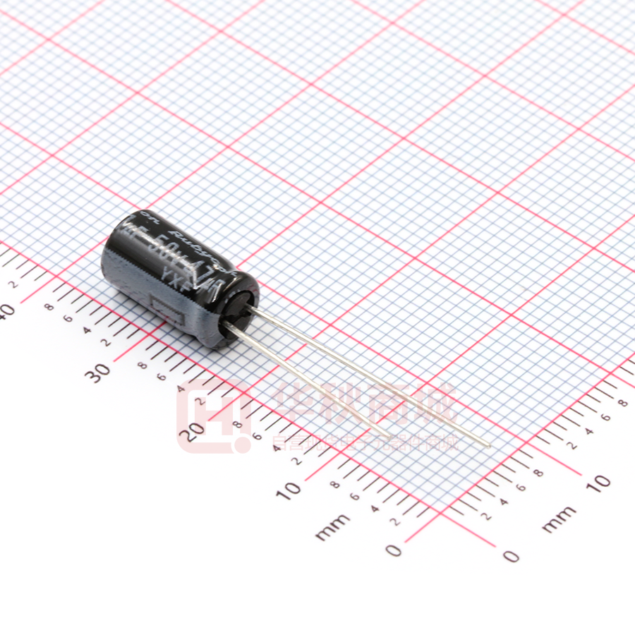

    RUBYCON(红宝石)
    插件,D6.3xL11mm
    直插铝电解电容 插件,D6.3xL11mm 47µF ±20% Ф6.30 x 11.00mm 50V 400mΩ 250mA 5000Hrs@105℃
50YXF47MEFC6.3X11 数据手册
リード線形アルミニウム電解コンデンサ YXF RADIAL LEAD ALUMINUM ELECTROLYTIC CAPACITORS YXF シリーズ SERIES 105℃ 長寿命品 105℃ Long Life ・105℃ 4000∼10000時間品。  Load Life : 105℃ 4000∼10000 hours. RoHS compliance ◆規格表/SPECIFICATIONS 項 目  Items 特   性      Characteristics カテゴリ温 度 範 囲 −40∼+105℃ 定 格 電 圧 範 囲 6.3∼100Vdc 静 電 容 量 許 容 差 ±20% (20℃, 120Hz) Category Temperature Range Rated Voltage Range Capacitance Tolerance I=0.01CV又は3μAのいずれか大なる値以下 (定格電圧印加2分後) 漏 れ 電 流 Leakage Current(MAX) I=0.01CV or 3μA whichever is greater.  I=漏れ電流(μA)   Leakage Current (After 2 minutes) C=静電容量(μF) V=定格電圧(Vdc)   Capacitance   Rated Voltage 定格電圧(Vdc) 120Hz) 6.3 10 16 25 35 50 63 100 (20℃, Rated Voltage tanδ 0.22 0.19 0.16 0.14 0.12 0.10 0.09 0.08 損 失 角 の 正 接 (tanδ) Dissipation Factor(MAX) 1000μFを越えるものは1000μF増す毎に上表の値に0.02を加えた値とする。 When capacitance is over 1000μF, tanδ shall be added 0.02 to the listed value with increase of every 1000μF. 105℃中で右表の時間定格電圧 (リプル重畳) 印加後、下記項目を満足すること。 After applying rated voltage with rated ripple current for specified time at 105℃, the capacitors shall meet the following requirements. 性 低 温 特 性 定格電圧(Vdc) 6.3 Rated Voltage Z (−25℃) /Z (20℃) 4 Low Temperature Stability (インピーダンス比) Impedance Ratio(MAX) Z (−40℃) /Z (20℃) 8 10 16 63 100 2 2 2 2 2 2 4 3 3 3 3 3 (120Hz) ◆寸法図/DIMENSIONS (mm) スリーブ SLEEVE(PET) 120 1k 10k 100k≦ 1uF 0.35 0.60 0.80 1.00 2.2∼10uF 0.42 0.60 0.80 1.00 22∼33uF 0.55 0.75 0.90 1.00 係数 50 6 周波数 (Hz) Coefficient 35 3 ◆リプル電流補正係数/  MULTIPLIER FOR RIPPLE CURRENT Frequency 25 時間(hrs) ケースサイズ Life Time Case Size 6.3∼10Vdc 16∼100Vdc φD≦6.3 4000 5000 φD=8,10 6000 7000 φD≧12.5 8000 10000 47∼330uF 0.70 0.85 0.95 1.00 470∼1000uF 0.75 0.90 0.98 1.00 2200∼15000uF 0.80 0.95 1.00 1.00 φd ±0.5 久 Endurance 初期値の±25%以内 Within ±25% of the initial value. 規格値の200%以下 Not more than 200% of the specified value. 規格値以下 Not more than the specified value. F 耐 静 電 容 量 変 化 率 Capacitance Change 損 失 角 の 正 接 Dissipation Factor 漏 れ 電 流 Leakage Current L+α MAX 15MIN φD φd F α ◆呼称方法/PART NUMBER φD+0.5MAX 4MIN 5 6.3 8 0.5 2.0 2.5 10 12.5 16 0.6 3.5 18 0.8 5.0 7.5 L≦16 : α=1.5 L≧20 : α=2.0 ◆副記号/OPTION □□□ 定格電圧 YXF シリーズ名 □□□□□ 静電容量 M 静電容量許容差 □□□ 副記号 □□ リード加工記号 D×L ケースサイズ Rated Voltage Series Capacitance Capacitance Tolerance Option Lead Forming Case Size 記号 Code PETスリーブ PET Sleeve EFC リード線形アルミニウム電解コンデンサ RADIAL LEAD ALUMINUM ELECTROLYTIC CAPACITORS YXF ◆標準品一覧表/STANDARD SIZE 定格電圧 静電容量 外形寸法 定格リプル電流 インピーダンス(Ω MAX) Rated Capacitance Impedance Rated ripple current Size Voltage (μF) φD×L(mm) (mA r.m.s./105℃, 100kHz) 20℃, 100kHz −10℃, 100kHz (Vdc) 6.3 10 16 25 35 100 220 330 470 1000 2200 3300 4700 6800 10000 15000 100 220 330 470 1000 2200 3300 4700 6800 10000 47 100 220 330 470 1000 2200 3300 4700 6800 33 47 100 220 330 470 1000 2200 3300 4700 33 47 100 220 330 470 1000 2200 3300 5×11 6.3×11 6.3×11 8×11.5 10×12.5 12.5×20 12.5×20 16×25 16×25 16×31.5 18×35.5 5×11 6.3×11 8×11.5 8×11.5 10×16 12.5×20 12.5×25 16×25 16×31.5 18×35.5 5×11 6.3×11 8×11.5 8×11.5 10×12.5 10×20 12.5×25 16×25 16×31.5 18×35.5 5×11 5×11 6.3×11 8×11.5 10×12.5 10×16 12.5×20 16×25 16×31.5 18×35.5 5×11 6.3×11 8×11.5 10×12.5 10×16 10×20 12.5×25 16×31.5 18×35.5 150 250 250 400 580 1300 1300 1850 1850 2000 2200 150 250 400 400 770 1300 1650 1850 2000 2200 150 250 400 400 580 1050 1650 1850 2000 2200 150 150 250 400 580 770 1300 1850 2000 2200 150 250 400 580 770 1050 1650 2000 2200 0.90 0.40 0.40 0.25 0.16 0.062 0.062 0.034 0.034 0.029 0.025 0.90 0.40 0.25 0.25 0.12 0.062 0.048 0.034 0.029 0.025 0.90 0.40 0.25 0.25 0.16 0.078 0.048 0.034 0.029 0.025 0.90 0.90 0.40 0.25 0.16 0.12 0.062 0.034 0.029 0.025 0.90 0.40 0.25 0.16 0.12 0.078 0.048 0.029 0.025 3.6 1.6 1.6 1.0 0.65 0.21 0.21 0.096 0.096 0.087 0.058 3.6 1.6 1.0 1.0 0.46 0.21 0.16 0.096 0.087 0.058 3.6 1.6 1.0 1.0 0.65 0.30 0.16 0.096 0.087 0.058 3.6 3.6 1.6 1.0 0.65 0.46 0.21 0.096 0.087 0.058 3.6 1.6 1.0 0.65 0.46 0.30 0.16 0.087 0.058 定格電圧 静電容量 外形寸法 定格リプル電流 インピーダンス(Ω MAX) Rated Capacitance Impedance Rated ripple current Size Voltage (μF) φD×L(mm) (mA r.m.s./105℃, 100kHz) 20℃, 100kHz −10℃, 100kHz (Vdc) 50 63 100 1 2.2 3.3 4.7 10 22 33 47 100 220 330 470 1000 2200 10 22 33 47 100 220 330 470 1000 1 2.2 3.3 4.7 10 22 33 47 100 220 330 5×11 5×11 5×11 5×11 5×11 5×11 6.3×11 6.3×11 8×11.5 10×16 10×20 12.5×20 16×25 18×35.5 5×11 6.3×11 6.3×11 8×11.5 10×12.5 10×20 12.5×20 12.5×25 16×31.5 5×11 5×11 5×11 5×11 6.3×11 8×11.5 10×12.5 10×16 12.5×20 16×25 16×25 30 43 53 88 100 150 250 250 400 770 1050 1300 1850 2200 87 140 140 210 300 520 660 750 1390 20 30 40 65 140 160 230 290 430 900 900 4.0 2.5 2.2 1.9 1.5 0.90 0.40 0.40 0.25 0.12 0.078 0.062 0.034 0.025 2.3 1.3 1.2 0.63 0.43 0.21 0.16 0.12 0.054 4.5 3.0 2.7 2.5 1.2 0.63 0.43 0.31 0.16 0.073 0.073 8.0 6.0 5.6 5.0 4.0 3.6 1.6 1.6 1.0 0.46 0.30 0.21 0.096 0.058 9.3 5.2 5.0 2.8 1.8 0.84 0.64 0.45 0.20 15.0 13.0 11.0 10.0 5.0 2.8 1.8 1.5 0.64 0.27 0.27

物料型号:Rubycon径向引线铝电解电容器,系列型号为YXF。
器件简介:这些电容器是105℃长寿命型,符合RoHS标准,设计用于在高温环境下长时间工作,提供4000至10000小时的负载寿命。
引脚分配:文档中没有明确提供引脚分配的详细信息,但通常径向电容器会有一根引线作为正极,另一根作为负极。
参数特性: - 工作温度范围:-40~+105°C - 额定电压范围:6.3~100Vdc - 电容容差:±20%(在20°C, 120Hz时) - 漏电流:在额定电压下,2分钟后不超过0.01CV或3A中的较大值 - 损耗角正切(Dissipation Factor):随额定电压不同而变化,例如6.3Vdc时为0.22(在20°C, 120Hz时)
功能详解:文档提供了电容器的耐久性测试条件和结果,例如在105°C下,电容器在额定电压和额定纹波电流下经过特定时间后,电容变化率应在±25%以内,损耗角正切不超过规格值的200%。
应用信息:虽然文档没有明确列出应用领域,但这类电容器通常用于电源滤波、信号耦合等需要高温稳定工作的场合。
封装信息:文档提供了电容器的尺寸图和尺寸公差,以及不同电容值和电压等级的标准尺寸。
