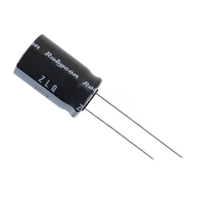

6.3ZLQ2200MEFC8X20
6.3ZLQ2200MEFC8X20
    RUBYCON(红宝石)
    插件,D8xL20mm
    2200UF ±20% 6.3V
6.3ZLQ2200MEFC8X20 数据手册
        !"  series 105# 3000$6000%&'()*+ ,-./0' 105# 3000$6000 hours. UltraMiniaturized, Low Impedance RoHS compliance 12345SPECIFICATIONS  Item  Characteristics  Category Temperature Range -40 +105  Rated Voltage Range 6.3 35Vdc  Capacitance Tolerance  Leakage Current (MAX) ±20%20, 120Hz IX0.03CVYZ3VA#[\]^_4`a.*+2b,) IX0.03CV or 3VA whichever is greater.cc cc(After 2 minutes) I=VA C=VF V=Vdc Leakage Current Capacitance Rated Voltage KLM#NOtanP Dissipation Factor (MAX)  (Vdc) Rated Voltage 6.3 10 16 25 35 tanP 0.22 0.19 0.16 0.14 0.12 (20, 120Hz) 1000VF0de4f#Z1000VFg3hij"#`i0.020+ek`6347 When capacitance is over 1000VF, tanP shall be added 0.02 to the listed value with increase of every 1000VF. 105 !"#$%&'()*+,-./01234567 After applying rated voltage with rated ripple current for specified time at 105, the capacitors shall meet the following requirements. lmn op`#±25qar 6.3Vdc, 10Vdcs±30% Capacitance Change Within ±25q of the initial value6.3Vdc, 10Vdcs±30%  Endurance KLM#NO Dissipation Factor  Leakage Current 8  Low Temperature Stability 9:;? Impedance Ratio (MAX) t`# 200% a. Not more than 200% of the specified value. t`a. Not more than the specified value.  (Vdc) Rated Voltage 6.3 10 16 25 35 Z(-25)/Z(+20) 3 2 2 2 2 Z(-40)/Z(+20) 6 4 3 3 3 GH9A Case Size uDQ 6.3 uDX8 uDX10 uDv12.5 $%(hrs) Time(hrs) 3000 4000 5000 6000 (120Hz) 167895PART NUMBER  ZLQ @
6.3ZLQ2200MEFC8X20
1. 物料型号:ZLQ系列 2. 器件简介:该系列电容器具有超小型化、低阻抗的特点,并且符合RoHS标准。 3. 引脚分配:文档中没有明确提供引脚分配图,但通常径向电容器有正负两个引脚。 4. 参数特性: - 工作温度范围:-40~+105°C - 额定电压范围:6.3~35Vdc - 电容容差:±20%(在20°C, 120Hz条件下) - 漏电流:1μA(在额定电压和漏电流测试条件下) - 损耗角正切(tan δ):随额定电压不同而变化,从6.3V的0.22到35V的0.12 5. 功能详解:文档提供了电容器的耐久性测试条件和结果,包括在105°C下应用额定电压和额定纹波电流后的电容变化率、损耗角正切和漏电流。 6. 应用信息:文档中没有提供具体的应用场景,但铝电解电容器通常用于电源滤波、信号耦合等。 7. 封装信息:提供了电容器的尺寸信息,包括直径(D)、引脚直径(d)、高度(F)和最大长度(L+a)。
