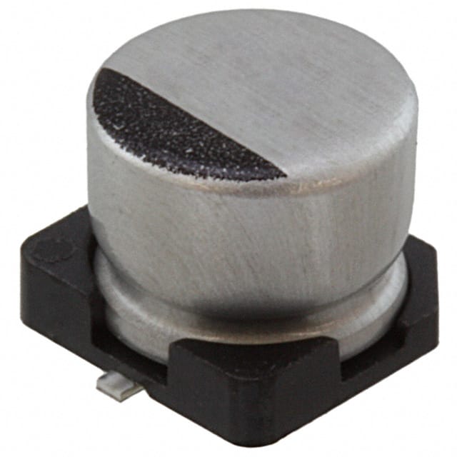

チップ形アルミニウム電解コンデンサ SEV CHIP ALUMINUM ELECTROLYTIC CAPACITORS SEV シリーズ SERIES 85℃ 標準品 85℃ Standard RoHS ・85℃ 2000時間品。  Load Life : 85℃ 2000 hours. ・AEC-Q200対応可。  AEC-Q200. compliance ◆規格表/SPECIFICATIONS 項 目  Items 特   性      Characteristics カテゴリ温 度 範 囲 −40∼+85℃ Category Temperature Range 定 格 電 圧 範 囲 4∼100Vdc Rated Voltage Range 静 電 容 量 許 容 差 ±20% (20℃, 120Hz) Capacitance Tolerance I=0.01CV又は3μAのいずれか大なる値以下 (定格電圧印加2分後) 漏 れ 電 I=0.01CV or 3μA whichever is greater.     (After 2 minutes application of rated voltage) 流 Leakage Current(MAX) I=漏れ電流(μA)     C=静電容量(μF)     V=定格電圧(Vdc)   Leakage Current        Capacitance         Rated Voltage 定格電圧(Vdc) Rated Voltage 4 6.3 10 16 25 35 63 100 50 (20℃, 120Hz) φ4,φ5,φ6.3×5.5 0.40 0.26 0.22 0.18 0.16 0.13 0.12 − − tanδ φ6.3×8,φ8∼φ12.5 0.50 0.35 0.26 0.20 0.16 0.14 0.12 0.12 0.10 φ16,φ18 − 0.48 0.34 0.24 0.18 0.14 0.12 0.12 0.10 損 失 角 の 正 接 (tanδ) Dissipation Factor(MAX) 1000μFを越えるものは1000μF増す毎に上表の値に0.02を加えた値とする。 When rated capacitance is over 1000μF, tanδ shall be added 0.02 to the listed value with increase of every 1000μF. 85℃中で2000時間定格電圧 (リプル重畳) 印加後、下記項目を満足すること。 After applying rated voltage with rated ripple current for 2000 hrs at 85℃, the capacitors shall meet the following requirements. 耐 久 Endurance 低 温 特 初期値の±25%以内 Within ±25% of the initial value. 規格値の200%以下 Not more than 200% of the specified value. 規格値以下 Not more than the specified value. 静 電 容 量 変 化 率 Capacitance Change 損 失 角 の 正 接 Dissipation Factor 漏 れ 電 流 Leakage Current 性 性 定格電圧(Vdc) 4 Rated Voltage Z (−25℃) /Z (20℃) 7 Z (−40℃) /Z (20℃) 15 Low Temperature Stability (インピーダンス比) Impedance Ratio(MAX) 6.3 10 Frequency 0.47∼1μF 2.2∼4.7μF 係数 Coefficient 10∼47μF 100∼1000μF 2200∼10000μF 60(50) 120 0.50 0.65 0.80 0.80 0.80 1.00 1.00 1.00 1.00 1.00 25 35 50 63 100(120Hz) 4 3 2 2 2 2 2 2 8 8 4 4 3 3 5 5 ◆リプル電流補正係数/  MULTIPLIER FOR RIPPLE CURRENT 周波数 (Hz) 16 ◆表示/MARKING 〈φ4∼φ10〉 500 1k 10k≦ 1.20 1.20 1.20 1.10 1.05 1.30 1.30 1.30 1.15 1.10 1.50 1.50 1.50 1.20 1.15 〈φ12.5∼φ18〉 シリーズ記号 Series UAA 47 16V ロットNo. Lot No. 静電容量 Capacitance 定格電圧 (6.3Vは6Vと表示) (100Vは100と表示) Rated voltage (6.3V:Marking 6V) (100V :Marking 100) 陰極表示 Polarity of the terminals ◆呼称方法/PART NUMBER □□□ 定格電圧 SEV シリーズ名 □□□□□ 静電容量 □ 静電容量許容差 □□□ 副記号 D×L ケースサイズ Rated Voltage Series Capacitance Capacitance Tolerance Option Case Size ロットNo. Lot No. AA 1000 1C SE 静電容量 Capacitance シリーズ記号 Series 定格電圧記号※ Rated voltage code 陰極表示 Polarity of the terminals ※電圧記号 Voltage code 定格電圧(Vdc) Rated Voltage 6.3 10 16 25 35 50 63 100 定格電圧記号 Rated Voltage code 0J 1A 1C 1E 1V 1H 1J 2A チップ形アルミニウム電解コンデンサ SEV CHIP ALUMINUM ELECTROLYTIC CAPACITORS ◆寸法図/DIMENSIONS (mm) L +α MAX φD 4 5 L 5.5 5.5 A1 4.3 5.3 B1 4.3 5.3 C 1.8 2.2 W1 0.5∼0.8 0.5∼0.8 P 1.0 1.3 K 0.5 MAX 0.5 MAX α C 6.3 5.5 6.6 6.6 2.7 0.5∼0.8 1.8 0.5 MAX 0 P 6.3 8 8 6.5 6.6 8.3 6.6 8.3 2.7 3.4 0.5∼0.8 0.5∼0.8 1.8 2.2 0.5 MAX 0.5 MAX 0 0 8 10.5 8.3 8.3 2.9 0.8∼1.1 3.1 0.5 MAX 0 10 12.5 10.5 13.5 10.3 13 10.3 13 3.2 4.9 0.8∼1.1 0.8∼1.1 4.5 4.5 0.5 MAX 0 0.7±0.4 0.5 12.5 16 13 13 4.9 0.8∼1.1 4.5 16 16.5 17 17 6 1.0∼1.6 6.8 0.7±0.4 0.5 0.7±0.4 0.5 16 18 18 21.5 16.5 21.5 17 19 19 17 19 19 6 7 7 1.0∼1.6 1.0∼1.6 1.0∼1.6 6.8 6.8 6.8 0.7±0.4 0.5 0.7±0.4 0.5 0.7±0.4 0.5 C B1±0.2 φD+0.5MAX A1±0.2 W1 0.3MAX K 0 0 ◆標準品一覧表/STANDARD SIZE       Size φD×L(mm), Rated Ripple Current (mA r.m.s./85℃, 120Hz) 定格電圧 Vdc 静電容量 Cap(μF) 4 6.3 Size Ripple 10 Size Ripple 16 Size Ripple 25 Size Ripple 35 Size Ripple 50 Size Ripple 63 Size Ripple 0.47 4×5.5 4.0 1 4×5.5 8.4 2.2 4×5.5 3.3 4×5.5 17 4×5.5 5×5.5 5×5.5 6.3×5.5 6.3×5.5 8×6.5 6.3×8 8×10.5 8×10.5 10×10.5 8×10.5 10×10.5 18 22 30 35 48 80 95 200 240 280 320 500 4.7 10 4×5.5 25 22 4×5.5 5×5.5 30 39 5×5.5 43 5×5.5 6.3×5.5 6.3×5.5 8×6.5 6.3×8 8×10.5 8×10.5 10×10.5 8×10.5 10×10.5 50 60 86 135 165 290 330 670 385 690 4×5.5 33 4×5.5 47 4×5.5 100 5×5.5 220 6.3×5.5 330 470 29 4×5.5 5×5.5 28 4×5.5 5×5.5 5×5.5 61 6.3×5.5 34 36 46 61 71 96 6.3×5.5 96 32 43 6.3×5.5 71 6.3×8 8×6.5 175 190 6.3×8 8×6.5 190 8×10.5 330 210 8×10.5 380 6.3× 8 200 8×10.5 380 10×10.5 680 4×5.5 18 4×5.5 18 4×5.5 25 5×5.5 30 6.3×5.5 48 6.3×5.5 58 6.3×5.5 54 6.3×8 8×6.5 6.3×8 145 8×10.5 8×6.5 160 10×10.5 8×10.5 300 10×10.5 10×10.5 560 6.3×5.5 60 105 115 280 480 10×10.5 700 12.5×13.5 710 12.5×13.5 720 12.5×16 820 16×16.5 1000 18×21.5 1150 2200 12.5×16 890 12.5×16 960 16×16.5 1150 3300 16×16.5 1200 16×16.5 1300 4700 16×16.5 1400 6800 16×21.5 1650 18×21.5 1850 18×16.5 10000 18×21.5 2000 8×10.5 8×10.5 75 90 8×10.5 130 8×10.5 160 10×10.5 170 8×10.5 170 12.5×13.5 250 10×10.5 240 12.5×16 440 16×21.5 665 18×16.5 12.5×13.5 600 18×16.5 680 18×21.5 825 12.5×13.5 700 12.5×13.5 700 16×16.5 740 16×21.5 1350 18×21.5 1550 18×16.5 Size Ripple 14 1000 16×21.5 1500 18×21.5 1750 18×16.5 Size Ripple 570 12.5×13.5 580 12.5×16 580 10×10.5 680 16×21.5 1450 18×21.5 1700 18×16.5 100 16×21.5 850 18×16.5
63SEV220M12.5X16
物料型号:Rubycon SEV系列芯片铝电解电容器
器件简介:这些电容器符合AEC-Q200标准,符合RoHS指令,设计用于85℃标准品和85℃ 2000小时的负载寿命。
引脚分配:文档中没有提供具体的引脚分配图,但通常这类电容器会有正负极性标记。
参数特性: - 工作温度范围:-40~+85°C - 额定电压范围:4~100Vdc - 电容公差:±20%(在20°C,120Hz时) - 漏电流:在额定电压下2分钟后,不超过0.01CV或3A中的较大值 - 损耗角正切(tano):随额定电压不同而变化,具体值见文档表格
功能详解:文档提供了电容器的耐久性要求,例如在85°C下经过2000小时的额定电压和纹波电流测试后,电容变化率应在初始值的±25%以内,损耗角正切不超过规格值的200%,漏电流不超过规定值。
应用信息:虽然文档没有明确列出应用信息,但这类电容器通常用于电源滤波、信号耦合等电子电路中。
封装信息:文档提供了详细的尺寸图和标准尺寸列表,包括直径(D)、长度(L)、以及其他相关尺寸参数。
