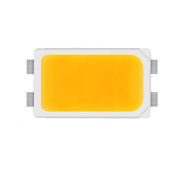

物料型号:LM561C
器件简介:LM561C是用于荧光灯替代的最高性能LED,具有最高的光效和lm/W。
引脚分配:文档中未明确提供引脚分配图,但通常LED会有阳极和阴极引脚。
参数特性: - 工作环境温度:-40°C 至 +85°C - 存储温度:-40°C 至 +120°C - 正向电流:200mA(峰值脉冲正向电流300mA,占空比1/10,脉冲宽度10ms) - 正向电压:根据不同的色温和亮度等级,范围在2.6V至2.9V - 光通量:在65mA电流下,范围在35.0lm至39.0lm - 色温(CCT):5000K - 显色指数(CRI):最小80
功能详解: - 电光特性、热阻、光束角度等详细参数 - 产品编码信息,包括不同颜色、版本、尺寸、电流、色坐标、CRI、正向电压和色温的编码规则 - 色度区域和坐标,包括不同色温下的CIE坐标
应用信息: - 适用于需要高性能照明的应用,如荧光灯替代
封装信息: - 尺寸图和推荐PCB焊盘设计 - 可靠性测试项目和条件,包括室温寿命测试、高温寿命测试、高湿高温寿命测试等 - 焊接条件,包括回流焊接和手工焊接的条件 - 胶带和卷轴的尺寸信息 - 标签结构和包装结构的详细描述
