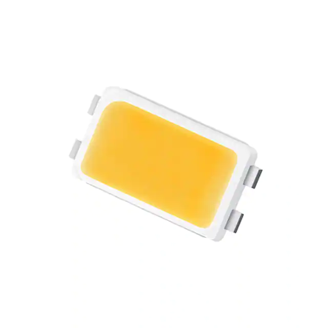

1. 物料型号:文档中提到的物料型号为LM561C,属于SAMSUNG的Middle Power LED Series。
2. 器件简介:LM561C是一款高性能的LED,适用于荧光灯替代品,具有高光效和高光通量的特点。
3. 引脚分配:文档中提供了引脚分配的详细图表,但没有直接列出具体的引脚功能。通常,LED的引脚包括阳极(Anode)和阴极(Cathode)。
4. 参数特性:文档列出了详细的电光特性,包括: - 工作温度范围:-40℃ 至 +85℃ - 存储温度范围:-40℃ 至 +120℃ - 正向电流:200mA(峰值脉冲正向电流300mA) - 正向电压:根据不同的色温和CRI,范围在2.6V至2.9V之间 - 光通量:根据不同的色温和CRI,范围从30.0lm至36.0lm - 色渲染指数(CRI):最小80
5. 功能详解:文档提供了关于LED的电光特性、色坐标、色温范围、光束角度等的详细描述。例如,光束角度为120°,热阻从结到焊接点为12℃/W。
6. 应用信息:虽然文档没有直接提供应用案例,但从其特性来看,LM561C适用于需要高亮度和高能效的照明应用,如室内照明、商业照明或工业照明。
7. 封装信息:文档提供了封装的详细尺寸和推荐PCB焊盘尺寸,以及对LED的存储和处理的注意事项。
