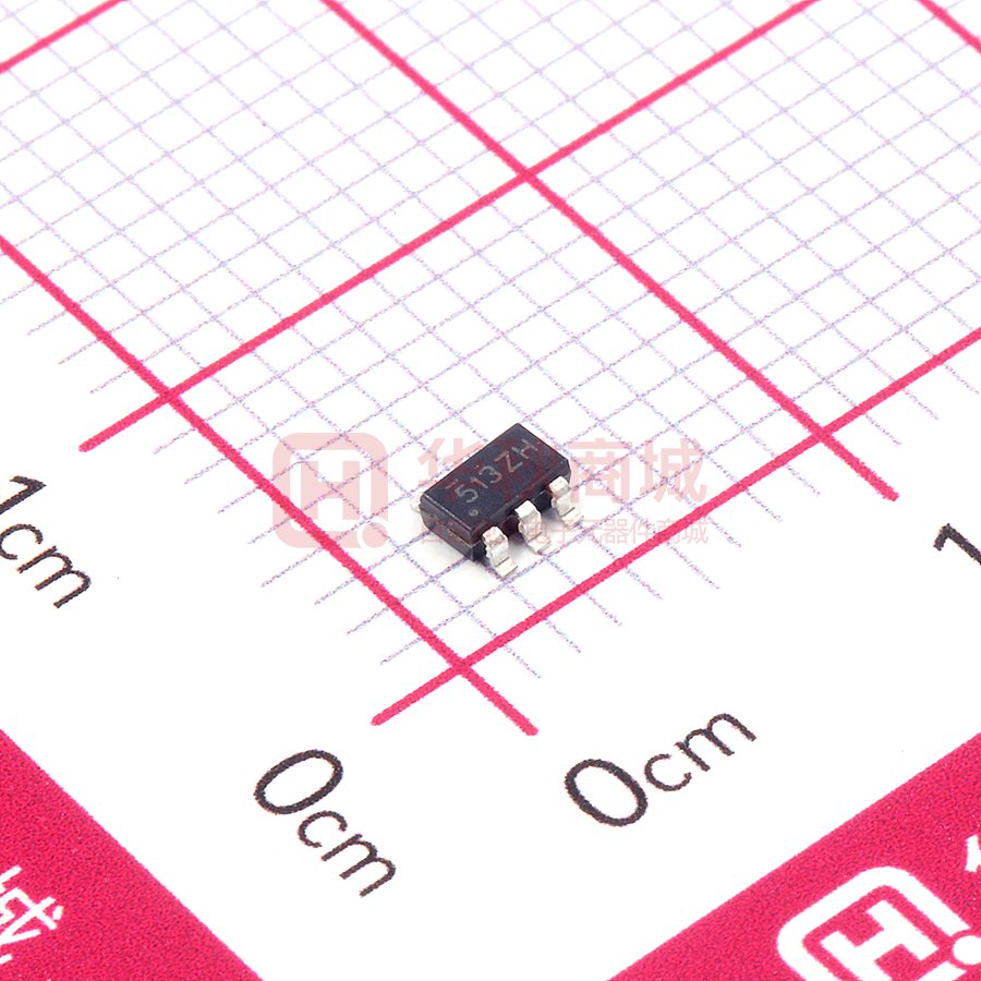

    双/单USB充电器端口控制器
SE2513-HF 数据手册
SE2513/SE2515 Dual/Single USB Charger Port Controller Modify Record: 版次 新版本 2015-05-29 1.0 NA 研发部 新文件制成(因工程产品,故 RD 开头) 2015-12-29 1.1 1.0 市场部 增加 2.4A 版本,取消 SE2514, 增加 SE2515 Rev1.0 旧版本 修改单位 修改内容 Preliminary and all contents are subject to change without prior notice. © Seaward Electronics, Inc., • www.seawardinc.com • Page 1 29/05/2015 SE2513/SE2515 Dual/Single USB Charger Port Controller General Description Features SE2513 是一款 USB 专用充电端口控制  依照 USB 电池充电技术规格,修订版本 1.2(BC1.2),支持 USB DCP D+短接至 器。一个自动检测特性监控 USB 数据线路电 D-线路 压,并且自动在数据线路上提供正确的电气特 征,实现在下列专用充电系统配置中为兼容器  依照中国电信标准 YD/T 1591_2009 短接 件充电: 模式,支持短接模式 1. 分压器 DCP,被要求分别在 D+和 D-线路  支持分压器 1 和分压器 2 分压器 3 模式 上施加 2V 和 2.7V 电压,或者分别在 D+ 和 D-线路上施加 2.7V 和 2V 电压,或者分  自动切换各种模式 别在 D+和 D-线路上施加 2.7V 和 2.7V 电  工作电压范围:4.5V~5.5V 压; 2. BC1.2 DCP 被要求将 D+短接至 D-;  SOT23-6,SOT23-5 封装形式 3. 中国电信标准 YD/T 1591_2009 短接模 式,被要求将 D+短接至 D-; 4. D+和 D-电压均为 1.2V。 Applications(产品应用) ◆ 车载 USB 电源充电器 ◆ 带有 USB 端口的 AC/DC 适配器 ◆ 其他 USB 充电器 Typical Application(典型应用电路) 2×12W Application Rev1.0 (SE2513) Preliminary and all contents are subject to change without prior notice. © Seaward Electronics, Inc., • www.seawardinc.com • Page 2 29/05/2015 SE2513/SE2515 Dual/Single USB Charger Port Controller Apple 1A Application (SE2515) Apple 2A Application(SE2515) Apple 2.4A Application(SE2515) Pin Configuration Pin Description NO. 1 2 3 4 5 6 Pin Name DP1 GND DP2 DM2 IN DM1 Pin Function Description 1通道USB通信端口D+ 参考地 2通道USB通信端口D+ 2通道USB通信端口D电源输入 1通道USB通信端口D- 模式选择端: SEL Rev1.0 SEL=1K 接输入:DP=2.7V,DM=2V(默认) SEL=1K 接地 SEL悬空 : :DP=2V,DM=2.7V DP=2.7V,DM=2.7V Preliminary and all contents are subject to change without prior notice. © Seaward Electronics, Inc., • www.seawardinc.com • Page 3 29/05/2015 SE2513/SE2515 Dual/Single USB Charger Port Controller CHARGING SCHEMES DEVICES SE2513 SE2515 Number of Divider1 controller Dual Single Divider2 Divider3 (D+/D-=2V 2.7V) (D+/D-=2.7V 2V) (D+/D-=2.7V 2.7V) YES YES YES YES YES 1.2V MODE D+Dshort mode YES YES YES Functional Block Diagram Rev1.0 Preliminary and all contents are subject to change without prior notice. © Seaward Electronics, Inc., • www.seawardinc.com • Page 4 29/05/2015 SE2513/SE2515 Dual/Single USB Charger Port Controller Absolute Maximum Ratings Symbol Parameter Maximum Units VDP1 DP1端到GND电压 0.3~7V V VDM1 DM1端到GND电压 0.3~7V V VDP2 DP2端到GND电压 0.3~7V V VDM2 DM2端到GND电压 0.3~7V V VIN IN端到GND电压 0.3~7V V VHBM ESD电压(人体模式) 2 KV VMM ESD电压(机械模式) 200 V TA 工作温度范围 -40~120 ℃ TS 存储温度范围 -55~150 ℃ Note:超出此范围将对器件造成不可恢复的损坏。 Electrical Characteristics (VIN=5V, TA = -35 to 85°C, unless otherwise specified. Typical values are at TA=25℃) Symbol Test Conditions IIN Min VIN=5V Typ Max Unit 155 200 uA 4.1 4.3 V UVLO VUVLO 3.9 VUVLO 100 mV BC 1.2 DCP Mode (Short Mode) RDPM_SHORT1 VDP1=0.8V,IDM1=1mA RDCHG_SHORT1 VDP1=0.8V VDPL_TH_DETACH1 157 200 Ω 350 656 1150 KΩ 0.31 0.33 0.35 V Vhyst 50 RDPM_SHORT2 VDP2=0.8V,IDM2=1mA RDCHG_SHORT2 VDP2=0.8V VDPL_TH_DETACH2 Rev1.0 mV 157 200 Ω 350 656 1150 KΩ 0.31 0.33 0.35 V Preliminary and all contents are subject to change without prior notice. © Seaward Electronics, Inc., • www.seawardinc.com • Page 5 29/05/2015 SE2513/SE2515 Dual/Single USB Charger Port Controller Divider Mode VDP1_2.7V VIN=5V 2.57 2.7 2.84 V VDM1_2V VIN=5V 1.9 2.0 2.1 V RDP1_PAD1 IDP1=-5uA 24 30 36 KΩ RDM1_PAD1 IDP1=-5uA 24 30 36 KΩ VDP2_2.7V VIN=5V 2.57 2.7 2.84 V VDM2_2V VIN=5V 1.9 2.0 2.1 V RDP2_PAD1 IDP2=-5uA 24 30 36 KΩ RDM2_PAD1 IDP2=-5uA 24 30 36 KΩ VDP1_1.2V VIN=5V 1.12 1.2 1.28 V VDM1_1.2V VIN=5V 1.12 1.2 1.28 V RDP1_PAD2 IDP1=-5uA 80 102 130 KΩ RDM1_PAD2 IDP1=-5uA 80 102 130 KΩ VDP2_1.2V VIN=5V 1.12 1.2 1.28 V VDM2_1.2V VIN=5V 1.12 1.2 1.28 V RDP2_PAD2 IDP2=-5uA 80 102 130 KΩ RDM2_PAD2 IDP2=-5uA 80 102 130 KΩ 1.2V / 1.2V Mode Rev1.0 Preliminary and all contents are subject to change without prior notice. © Seaward Electronics, Inc., • www.seawardinc.com • Page 6 29/05/2015 SE2513/SE2515 Dual/Single USB Charger Port Controller Outline Drawing SOT23-6 OUTLINE DRAWING SOT-23-5L K B H D A F E C Rev1.0 J DIMN A B C D E F H J K DIMENSIONS INCHES MM MIN MAX MIN MAX 0.110 0.059 0.036 0.014 0.0035 0.102 0.120 0.070 0.051 0.020 0.037 0.075 0.006 0.008 0.118 Preliminary and all contents are subject to change without prior notice. © Seaward Electronics, Inc., • www.seawardinc.com • Page 7 2.80 1.50 0.90 0.35 0.090 2.60 3.05 1.75 1.30 0.50 0.95 1.90 0.15 0.20 3.00 29/05/2015 SE2513/SE2515 Dual/Single USB Charger Port Controller Contact Information Seaward Electronics Incorporated – China Room 1605, Building 1, International Pioneering Park, #1 Shangdi Xinxi Rd. Haidian District, Beijing 100085, China Tel: 86-10-8289-5700/01/05 Fax: 86-10-8289-5706 Email: sales@seawardinc.com.cn Seaward Electronics Corporation – Taiwan 2F, #181, Sec. 3, Min Quan East Rd. Taipei, Taiwan R.O.C Tel: 886-2-2712-0307 Fax: 886-2-2712-0191 Email: sales@seawardinc.com.tw Seaward Electronics Incorporated – North America 1512 Centre Pointe Dr. Milpitas, CA95035, USA Tel: 1-408-821-6600 Rev1.0 Preliminary and all contents are subject to change without prior notice. © Seaward Electronics, Inc., • www.seawardinc.com • Page 8 29/05/2015
