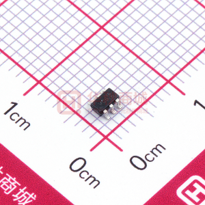

物料型号: - 型号为SRV05-4。
器件简介: - SRV05-4是一种低电容TVS二极管阵列,专为保护高速数据接口而设计。它能够保护敏感组件免受静电放电(ESD)、电快速瞬变(EFT)和雷击引起的过电压影响。该系列产品包含八个浪涌额定的低电容转向二极管和一个TVS二极管,封装在一个单一的包装中。在瞬态条件下,转向二极管将瞬态导向电源线正极或接地。内部TVS二极管防止电源线上的过电压,保护下游组件。
引脚分配: - 1号引脚至6号引脚连接四个高速数据或传输线。2号引脚为负参考(REF1),应直接连接到板上的接地平面。5号引脚为正参考(REF2),可以连接到正电源轨或通过一个串联电阻隔离。
参数特性: - 典型电容为3pF,工作频率可达1GHz,插入损耗几乎为零。 - 符合IEC 61000-4-2(ESD)±15kV(空气),±8kV(接触)的ESD保护标准。 - 工作电压为5.0V,采用固态硅雪崩技术。
功能详解: - 在ESD事件中,电流将通过集成TVS二极管导向地面,保护IC免受损害。 - 适用于USB 2.0、Firewire、DVI和千兆以太网接口等高速数据线的保护。
应用信息: - 用于USB 2.0电源和数据线保护、显卡、显示器和平板显示器、DVI数字视频接口、10/100/1000以太网、笔记本电脑、SIM卡端口、ATM接口和IEEE 1394 Firewire端口等。
封装信息: - JEDEC SOT-23 6L封装,模塑化合物阻燃等级为UL 94V-0,标记为V05,采用胶带和卷轴包装。
