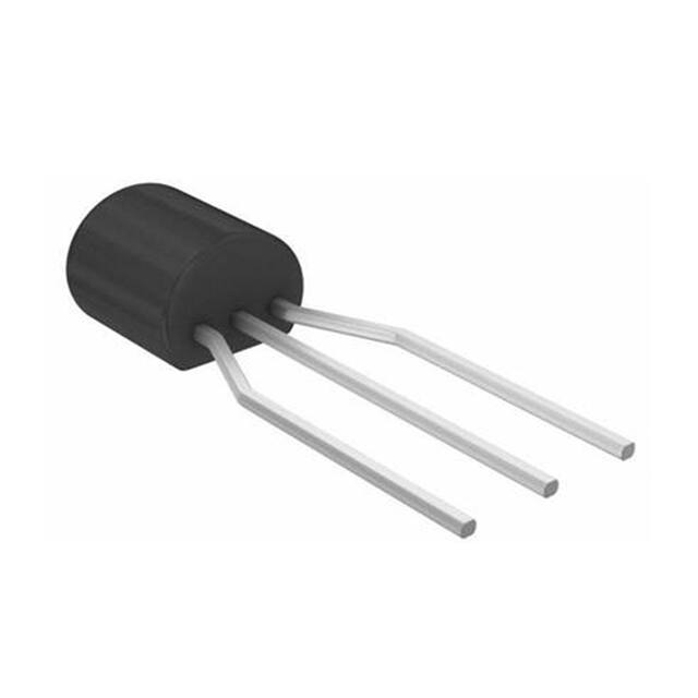

物料型号:Si7201/2/3/4/5/6,这些型号来自Silicon Labs,是霍尔效应磁位置传感器。
器件简介:Si720x系列传感器集成了斩波稳定霍尔元件、低噪声模拟放大器、13位模数转换器和灵活的比较器电路。利用Silicon Labs成熟的CMOS设计技术,Si720x家族通过数字信号处理提供精确的温度和偏移漂移补偿。
引脚分配: - 3引脚SOT23、5引脚SOT23和TO-92封装。 - 包括电源、地、单一输出引脚,5引脚部件还包括禁用(睡眠)引脚和防篡改输出引脚。
参数特性: - 高灵敏度霍尔效应传感器。 - 最大BOP工作点/最小磁场强度小于1.1 mT。 - 可与较大气隙和较小磁铁一起使用。 - 低功耗,典型电流消耗在每秒5个样本时为400 nA。 - 可调灵敏度、滞后、输出极性和采样率。
功能详解: - 数字高/低输出。 - 行业标准封装。 - 可替代消费和安全应用中的舌簧开关。 - 表面贴装SOT-23(3或5引脚)。 - 通过孔TO-92(3引脚)。
应用信息: - 用于HVAC旋钮、门锁、窗户和其他机械装置的位置感应。 - 无刷直流电机控制。 - 相机图像稳定、缩放和自动对焦。 - 流体水平感应。 - 控制旋钮和选择开关。 - 通用机械位置感应。
封装信息: - 1.4 x 1.6 mm 8引脚DFN封装即将推出。
