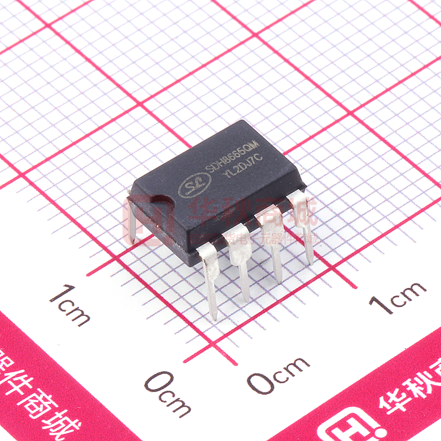

SDH8666Q 说明书 内置高压功率MOSFET的多重模式开关电源控制器 1.描述 SDH8666Q 是用于开关电源的带高压启动、内置高压功率 MOSFET、 外置采样电阻的准谐振电流模式 PWM+PFM 控制器。 SDH8666Q 内置高压启动恒流源,以实现高压启动。待机功耗低,小 于 40mW。具有多重模式控制:在重载下,高压时工作在 QR 模式,可以 减小开关损耗,低压时工作固定频率(65KHz)的 CCM 模式。在中载和轻 载下,工作在 QR+PFM 模式,可以提高转换效率。在空载下,进入打嗝模 式,有效地降低电路的待机功耗。 EHSOP-5-325-1.7 SDH8666Q 具有抖频功能,以降低 EMI。具有峰值电流补偿功能,在 不同的 AC 输入电压下能保持极限输出功率一致。还有软启动功能,在上电 过程中减小器件应力。 SDH8666Q 内部集成了各种异常状态的保护功能,包括 VCC 过压保护, 输出过载保护,输出过压保护,前沿消隐,逐周期峰值限流,输出二极管短 路保护,AC 输入电压欠压保护和过温保护等。 3.应用 2.主要特点  开放式电源  高压启动  适配器  低待机功耗
