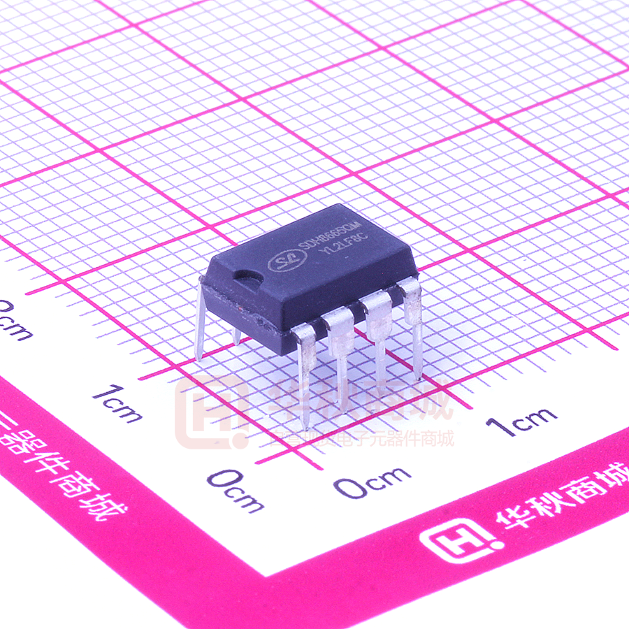

物料型号:SDH8665QM
器件简介: - 士兰微电子生产的SDH8665QM是一款带高压启动、内置高压功率MOSFET、外置采样电阻的准谐振电流模式PWM+PFM控制器。具有待机功耗低、多重模式控制、抖频功能、峰值电流补偿、软启动等功能。
引脚分配: - CS:1,电流采样端。 - VCC:电源输入端。 - DEM:磁芯退磁检测脚,用于QR模式检测、峰值电流补偿等。 - FB:1/O,反馈输入端。 - GND:地。 - DRAIN:O,功率MOSFET漏端(6、7、8脚重复)。
参数特性: - 待机功耗小于40mW。 - 内置高压启动恒流源。 - 工作在QR模式和PFM模式,提高效率。 - 抖频功能降低EMI。 - 峰值电流补偿功能保持极限输出功率一致。 - 软启动功能减小器件应力。 - 内置多种保护功能,如VCC过压保护、输出过载保护等。
功能详解: - 高压启动:AC上电后,SDH8665QM从DRAIN端通过内置高压启动恒流源对VCC端外接电容进行充电。 - 多重模式控制:根据负载和输入电压动态调整工作模式。 - 抖频:采用抖频控制改善EMI性能。 - 峰值电流补偿:通过DEM管脚检测输入电压,实现峰值电流补偿。 - 软启动:内置软启动时间,减小器件应力。
应用信息: - 适用于开放式电源、适配器、机顶盒电源等。
封装信息: - 封装类型:DIP-8-300-2.54 - 环保等级:无卤 - 包装方式:料管
