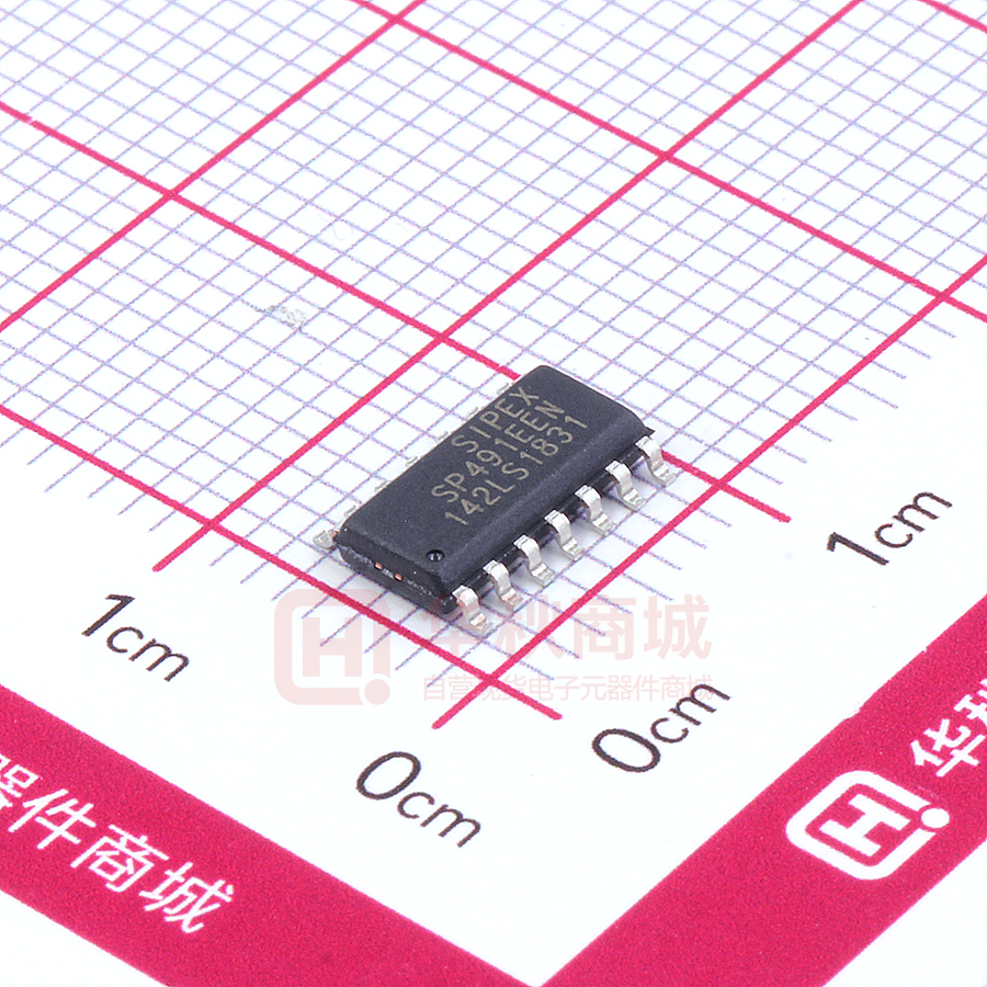

物料型号: - SP490E - SP491E
器件简介: - SP490E是一款低功耗差分线驱动器/接收器,符合RS-485和RS-422标准,最高可达10Mbps。 - SP491E与SP490E相同,但增加了驱动器和接收器三态使能线。
引脚分配: - SP490E有8个引脚,SP491E有14个引脚。 - 引脚包括电源VCC、接收器输出R、驱动器输入D、地GND、非反相驱动器输出Y、反相驱动器输出Z等。
参数特性: - 工作电压:5V - 接收器输入灵敏度:±200mV - 驱动器差分输出电压:在无负载时为Vcc,在有负载时为2V或1.5V - 接收器差分输入阈值:-0.2V至0.2V - 工作温度范围:商业级0°C至70°C,工业级-40°C至85°C
功能详解: - SP490E和SP491E均采用MaxLinear专有的BiCMOS工艺制造,具有低功耗特性。 - 接收器具有差分输入和宽共模范围,适合长距离通信和多点应用。 - 驱动器具有差分输出,即使在负载条件下也能维持高电压水平。 - SP491E具有驱动器和接收器使能控制线,可以三态化输出。
应用信息: - 适用于多点通信和长距离通信应用,如工业自动化、楼宇自动化等。
封装信息: - SP490E采用8引脚NSOIC封装。 - SP491E采用14引脚NSOIC封装。
