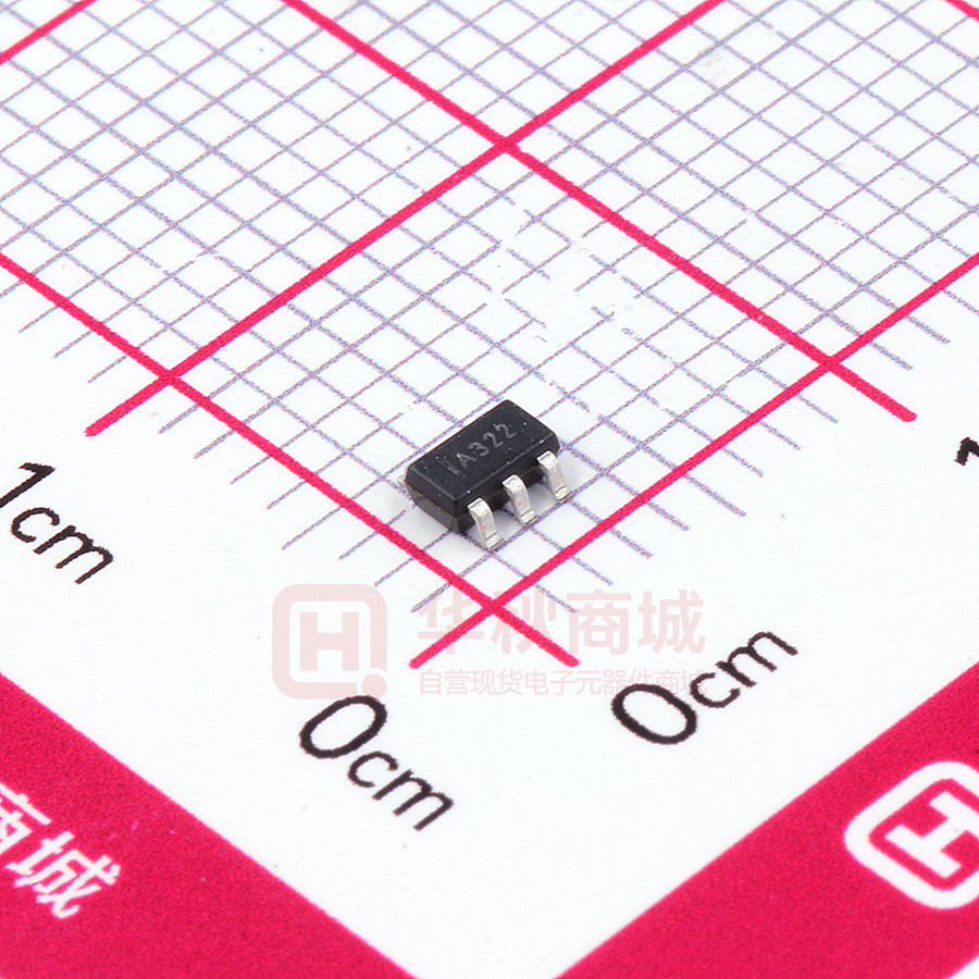

    线性稳压器/LDO 输入5.5V 输出1.25V~5V 500mA SOT23-5

引脚分配: - SP6203:5引脚SOT-23封装,包括电源输入VIN、地GND、使能/关闭EN、旁路/调整BYP/ADJ和调节输出电压VoUT。
- SP6205:8引脚DFN封装,包括可调节输入ADJ、无连接NC、地GND、使能/关闭EN、电源输入VIN、无连接NC、无连接NC和调节输出电压VoUT。
