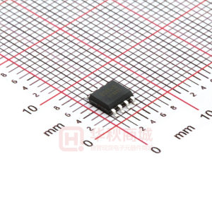

1. 物料型号: - 型号为CM-2,是一款低成本的小型双平衡混频器。
2. 器件简介: - CM-2提供出色的性能,适用于1000MHz的频率范围,具有优异的性能/成本比,提供宽带宽、低转换损耗和卓越的隔离性能。它由四个精确匹配的肖特基二极管和两个坚固的传输线变压器组成,每个CM-2都经过单独测试,以满足S.M.D.L的严格质量和性能规范。
3. 引脚分配: - L端口连接至引脚8和1。 - IF地连接至引脚2、5、6和7。 - 机箱地连接至引脚2、5、6和7。 - 注意:引脚3和4必须连接,所有引脚必须接地。
4. 参数特性: - 整体频率范围:10-1000MHz。 - 转换损耗:10-100MHz为8.0dB,100-700MHz为7.5dB,700-1000MHz为8.0dB。 - L-R隔离:10-100MHz为30dB,100-700MHz为25dB,700-1000MHz为20dB。 - L-X隔离:10-100MHz为25dB,100-700MHz为15dB,700-1000MHz为15dB。 - R-X隔离:10-100MHz为20dB,100-700MHz为15dB,700-1000MHz为10dB。
5. 功能详解: - CM-2可以作为相位检测器、电子衰减器和调制器等多种应用。
6. 应用信息: - 适用于宽带宽的多种应用,如相位检测、电子衰减和调制。
7. 封装信息: - 封装材料:Header为1010 CRS,Pins为#52 Alloy,Seals为Glass,Cover为18% Grade A Nickel Silver,符合ASTM B112-66,Alloy 2: QQ-C-585-1.Comp.2,CDA-752(65%铜,18%镍,17%锌)。 - 阻抗:所有端口为50欧姆。 - 1dB压缩点:0dBm。 - 1dB去感点:-2dBm。 - 三阶截取点:+13dBm。 - 噪声系数:与转换损耗相差1dB以内。 - 本地振荡功率范围:+4至+13dBm。
