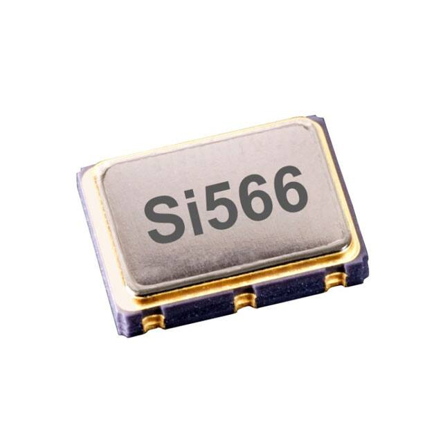

物料型号:Si566 Ultra Series™
器件简介:Si566 VCXO是一款利用Skyworks Solutions的第四代DSPLL®技术,提供超低抖动、低相位噪声的时钟源。该设备出厂时被编程以提供0.2至3000 MHz范围内任意两个可选频率,并且在整个工作范围内保持极低的抖动。
引脚分配:Si566有6个引脚,包括电源引脚VDD、电压控制引脚VC、频率选择引脚FS、地线GND、时钟输出CLK+和互补时钟输出CLK-。
参数特性: - 可选择的频率范围:200 kHz至3000 MHz - 超低抖动:典型值100 fs RMS(12 kHz至20 MHz) - 出色的电源噪声抑制:典型值-80 dBc - 支持3.3 V、2.5 V和1.8 V电源电压 - 提供LVPECL、LVDS、CML、HCSL、CMOS和双CMOS输出选项 - 封装选项包括2.5x3.2 mm、3.2x5 mm和5x7 mm
功能详解:Si566 VCXO支持多种配置选项,包括频率、输出格式和OE引脚位置/极性。具体设备配置在发货时被编程到部件中,样品可在1-2周内提供。
应用信息:Si566适用于100G/200G/400G OTN、相干光学、10G/25G/40G/100G以太网、56G/112G PAM4时钟、3G-SDI/12G-SDI/24G-SDI广播视频、服务器、交换机、存储、NIC、搜索加速、测试和测量、FPGA/ASIC时钟等应用。
