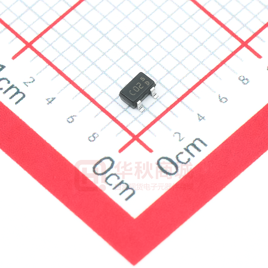

ESDCAN02-2BWY
ESDCAN02-2BWY
    STMICROELECTRONICS(意法半导体)
    SOT323
    双向ESD 26.5V截止 峰值浪涌电流:3.7A@8/20US
ESDCAN02-2BWY 数据手册
