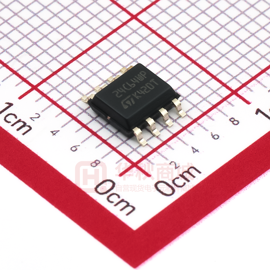

物料型号: - M24C64-W - M24C64-R - M24C64-F - M24C64-DF
器件简介: M24C64系列是一款64-Kbit的串行I²C总线EEPROM,组织为8K字节×8位。它们与多种I²C总线模式兼容,包括1 MHz、400 kHz和100 kHz。这些设备在不同的环境温度范围内工作,具有不同的供电电压范围。
引脚分配: - E0, E1, E2: 芯片使能输入 - SDA: 串行数据输入/输出 - SCL: 串行时钟输入 - WC: 写控制输入 - Vcc: 供电电压 - Vss: 地
参数特性: - 存储阵列:64 Kbit (8 Kbyte) EEPROM - 页面大小:32字节 - 写保护:整个存储阵列的写保护 - 写周期:超过400万次 - 数据保持:超过200年 - 工作温度:-40°C至+85°C或0°C至+85°C - 供电电压:1.7 V至5.5 V或1.6 V至5.5 V(根据型号)
功能详解: - 随机和顺序读取模式 - 增强的ESD/抗锁定保护 - 提供多种封装选项,包括WLCSP、UFDFPN、TSSOP8和SO8N - 符合RoHS和无卤素标准
应用信息: M24C64系列EEPROM适用于需要数据存储和检索的各种应用,如工业自动化、医疗设备、家用电器、汽车电子等。
封装信息: - WLCSP (CU): 4球心超薄封装 - WLCSP (CS): 5球心封装 - UFDFPN5 (MH): 5引脚DFN封装,尺寸1.7 x 1.4 mm - DFN5 - 1.7 x 1.4 mm - TSSOP8 (DW): 8引脚TSSOP封装,169 mil宽度 - SO8N (MN): 8引脚小外形封装,150 mil宽度
