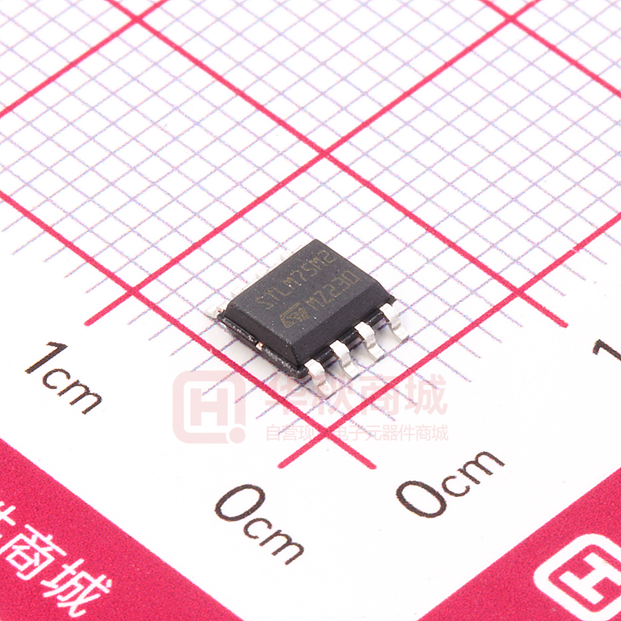

1. 物料型号: - 型号为STLM75,是一款数字温度传感器和热看门狗。
2. 器件简介: - STLM75是一款高精度数字CMOS温度传感器IC,内置sigma-delta温度到数字转换器和I²C兼容的串行数字接口。适用于个人电脑、系统热管理、电子设备和工业控制器等一般应用,并采用行业标准的8引脚TSSOP和SO8封装。
3. 引脚分配: - 1号引脚:SDA(串行数据输入/输出) - 2号引脚:SCL(串行时钟输入) - 3号引脚:OS/INT(超限信号/中断输出) - 4号引脚:GND(地) - 5号引脚:A2(地址2输入) - 6号引脚:A1(地址1输入) - 7号引脚:A0(地址0输入) - 8号引脚:VDD(供电电压,2.7V至5.5V)
4. 参数特性: - 测量温度范围:-55°C至+125°C - 精度:-25°C至+100°C范围内±2°C - 低工作电流:典型值125µA - 无需外部组件 - 支持2线I²C/SMBus兼容串行接口 - 可选的总线地址,允许最多连接8个设备 - 宽电源电压范围:2.7V至5.5V - 转换时间:最大150ms - 可编程温度阈值和滞后设定点 - 引脚和软件兼容LM75(可直接替换)
5. 功能详解: - STLM75具有温度传感器输出,具有热报警功能,提供用户可编程的行程和关闭温度。可以在两种模式下运行:比较器模式和中断模式。 - 具有故障容忍度设置,以防止在嘈杂环境中误触发OS/INT引脚。 - 具有省电的关闭模式,以最小化功耗。
6. 应用信息: - 适用于系统热管理、计算机/磁盘驱动器、电子/测试设备、电源模块、消费产品、电池管理、传真/打印机管理、汽车等领域。
7. 封装信息: - 提供SO8和MSOP8(TSSOP8)封装。
