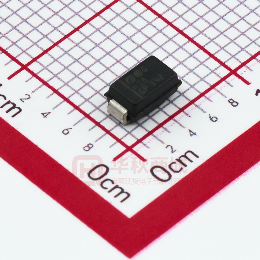

STTH108A
STTH108A
    STMICROELECTRONICS(意法半导体)
    SMA(DO-214AC)
    耐压:800V 电流:1A 反向恢复时间:75NS
STTH108A 数据手册
