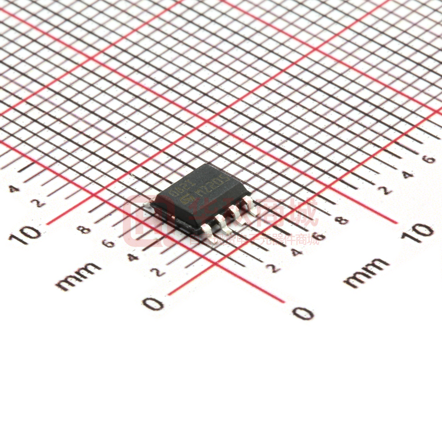

TL082IDT
TL082IDT
    STMICROELECTRONICS(意法半导体)
    SOIC-8
    JFET输入放大器 双通道 4MHz 20pA 3mV
