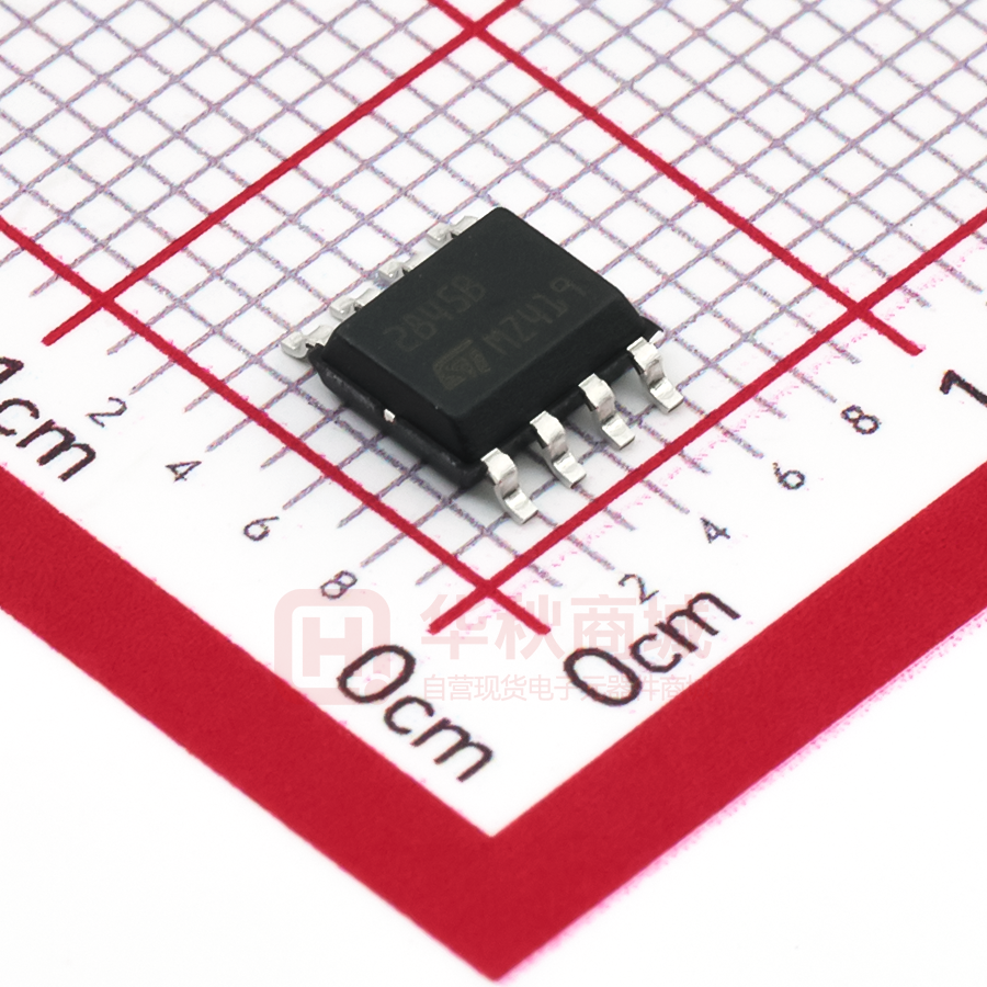

UC2845BD1013TR
UC2845BD1013TR
    STMICROELECTRONICS(意法半导体)
    SOIC-8
    7.6V~30V
UC2845BD1013TR 数据手册
