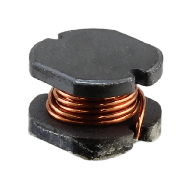

CD75NP-101KC
CD75NP-101KC
    SUMIDA(胜美达)
    SMD,7.8x7mm
CD75NP-101KC 数据手册
仕様書 1.外形 1-1.寸法図(mm) 形 名 CD75 7.0±0.3 φ7.8±0.3 5.0±0.5 ※φ7.8 ※7.0 ※印 1-2.捺印表示例 電極寸法は参考値とする。 1-3.推奨ランド寸法(mm) 7.5 電極部 製造密番 頭部直捺印 捺印位置不定 R 1.0 シルク処理部 電極(端子)間の隙間はシルク処理をして御使用下さい。 2.コイル仕様 2-1.端子接続図(裏面図) RoHS compliance Cd:Max.0.01wt% others:Max.0.1wt% 2.0 8.0 10 0 K ※ 2.1 形 名 CD75 仕様書 2-2.電気的特性Ⅰ(リール梱包の場合) インダクタンス NO. 品 名 表示 [以内] ※1 01 02 03 04 05 06 07 08 09 10 11 12 13 14 15 16 17 18 19 20 21 CD75NP-1ØØKC CD75NP-12ØKC CD75NP-15ØKC CD75NP-18ØKC CD75NP-22ØKC CD75NP-27ØKC CD75NP-33ØKC CD75NP-39ØKC CD75NP-47ØKC CD75NP-56ØKC CD75NP-68ØKC CD75NP-82ØKC CD75NP-1Ø1KC CD75NP-121KC CD75NP-151KC CD75NP-181KC CD75NP-221KC CD75NP-271KC CD75NP-331KC CD75NP-391KC CD75NP-471KC L 100K 120K 150K 180K 220K 270K 330K 390K 470K 560K 680K 820K 101K 121K 151K 181K 221K 271K 331K 391K 471K 10μH ± 10% 12μH ± 10% 15μH ± 10% 18μH ± 10% 22μH ± 10% 27μH ± 10% 33μH ± 10% 39μH ± 10% 47μH ± 10% 56μH ± 10% 68μH ± 10% 82μH ± 10% 100μH ± 10% 120μH ± 10% 150μH ± 10% 180μH ± 10% 220μH ± 10% 270μH ± 10% 330μH ± 10% 390μH ± 10% 470μH ± 10% D.C.R. (Ω) [以下] (at 20℃) 0.07 0.08 0.09 0.10 0.11 0.12 0.13 0.16 0.18 0.24 0.28 0.37 0.43 0.47 0.64 0.71 0.96 1.11 1.26 1.77 1.96 定格電流 (A) ※2 2.3 2.0 1.8 1.6 1.5 1.3 1.2 1.1 1.1 0.94 0.85 0.78 0.72 0.66 0.58 0.51 0.49 0.42 0.40 0.36 0.34 S.R.F. (MHz) [参考値] 28 23 22 20 17 15 15 14 13 11 11 10 9.2 7.7 6.1 5.8 5.2 4.8 4.3 4.3 3.8 スミダ コード 4720-0205 4720-0206 4720-0207 4720-0208 4720-0209 4720-0210 4720-0211 4720-0212 4720-0214 4720-0215 4720-0216 4720-0217 4720-0218 4720-0219 4720-0220 4720-0221 4720-0222 4720-0223 4720-0225 4720-0226 4720-0227 ※1:測定周波数 10μH ∼ 82μH : at 2.52 MHz 100μH ∼470μH : at 1 kHz ※2:定格電流は直流重畳特性に於て、インダクタンスが初期値より-10%となる電流もしくは直流電流を 流した時のコイルの発熱が△t=40℃となる電流値の少ない方の値。 (Ta=20℃を基準とする。) 形 名 CD75 仕様書 2-3.電気的特性Ⅱ(箱梱包の場合) インダクタンス NO. 品 名 表示 [以内] ※1 22 23 24 25 26 27 28 29 30 31 32 33 34 35 36 37 38 39 40 41 42 CD75NP-1ØØKB CD75NP-12ØKB CD75NP-15ØKB CD75NP-18ØKB CD75NP-22ØKB CD75NP-27ØKB CD75NP-33ØKB CD75NP-39ØKB CD75NP-47ØKB CD75NP-56ØKB CD75NP-68ØKB CD75NP-82ØKB CD75NP-1Ø1KB CD75NP-121KB CD75NP-151KB CD75NP-181KB CD75NP-221KB CD75NP-271KB CD75NP-331KB CD75NP-391KB CD75NP-471KB L 100K 120K 150K 180K 220K 270K 330K 390K 470K 560K 680K 820K 101K 121K 151K 181K 221K 271K 331K 391K 471K 10μH ± 10% 12μH ± 10% 15μH ± 10% 18μH ± 10% 22μH ± 10% 27μH ± 10% 33μH ± 10% 39μH ± 10% 47μH ± 10% 56μH ± 10% 68μH ± 10% 82μH ± 10% 100μH ± 10% 120μH ± 10% 150μH ± 10% 180μH ± 10% 220μH ± 10% 270μH ± 10% 330μH ± 10% 390μH ± 10% 470μH ± 10% D.C.R. (Ω) [以下] (at 20℃) 0.07 0.08 0.09 0.10 0.11 0.12 0.13 0.16 0.18 0.24 0.28 0.37 0.43 0.47 0.64 0.71 0.96 1.11 1.26 1.77 1.96 定格電流 (A) ※2 2.3 2.0 1.8 1.6 1.5 1.3 1.2 1.1 1.1 0.94 0.85 0.78 0.72 0.66 0.58 0.51 0.49 0.42 0.40 0.36 0.34 S.R.F. (MHz) [参考値] 28 23 22 20 17 15 15 14 13 11 11 10 9.2 7.7 6.1 5.8 5.2 4.8 4.3 4.3 3.8 スミダ コード 4720-0228 4720-0229 4720-0230 4720-0231 4720-0232 4720-0233 4720-0234 4720-0236 4720-0237 4720-0238 4720-0239 4720-0240 4720-0241 4720-0242 4720-0243 4720-0244 4720-0245 4720-0247 4720-0248 4720-0249 4720-0250 ※1:測定周波数 10μH ∼ 82μH : at 2.52 MHz 100μH ∼470μH : at 1 kHz ※2:定格電流は直流重畳特性に於て、インダクタンスが初期値より-10%となる電流もしくは直流電流を 流した時のコイルの発熱が△t=40℃となる電流値の少ない方の値。 (Ta=20℃を基準とする。) 3.保存温度範囲 使用温度範囲 −40℃ ∼ +100℃ −40℃ ∼ +100℃(コイルの発熱を含む。) SPECIFICATION 1.APPEARANCE 1-1.DIMENSIONS(mm) TYPE CD75 7.0±0.3 φ7.8±0.3 5.0±0.5 7.0 φ7.8 * DIMENSION WITHOUT TOLERANCE IS APPROX. 1-2.STAMP (E.G.) 1-3.DIMENSION RECOMMENDED (mm) 7.5 PART OF ELECTRODE DATE CODE DIRECTLY STAMP UNFIXED POSITION R 1.0 PART OF SILK PLEASE COAT WITH SILK SCREEN BETWEEN THE TWO ELECTRODES. 2.COIL SPECIFICATION 2-1.CONNECTION (BOTTOM VIEW) RoHS compliance Cd:Max.0.01wt% others:Max.0.1wt% 2.0 8.0 1 00 K 2.1 SPECIFICATION 2-2.ELECTRICAL CHARACTERISTICS Ⅰ (IN THE CASE OF REEL) INDUCTANCE [WITHIN] ※1 10μH±10% 12μH±10% 15μH±10% 18μH±10% 22μH±10% 27μH±10% 33μH±10% 39μH±10% 47μH±10% 56μH±10% 68μH±10% 82μH±10% 100μH±10% 120μH±10% 150μH±10% 180μH±10% 220μH±10% 270μH±10% 330μH±10% 390μH±10% 470μH±10% ; ; D.C.R. (Ω) [MAX.] (at 20℃) 0.07 0.08 0.09 0.10 0.11 0.12 0.13 0.16 0.18 0.24 0.28 0.37 0.43 0.47 0.64 0.71 0.96 1.11 1.26 1.77 1.96 at 2.52 MHz at 1 kHz RATED CURRENT (A) ※2 2.3 2.0 1.8 1.6 1.5 1.3 1.2 1.1 1.1 0.94 0.85 0.78 0.72 0.66 0.58 0.51 0.49 0.42 0.40 0.36 0.34 TYPE CD75 NO. PART NO. STAMP S.R.F. (MHz) [TYP.] 28 23 22 20 17 15 15 14 13 11 11 10 9.2 7.7 6.1 5.8 5.2 4.8 4.3 4.3 3.8 SUMIDA CODE 4720-0205 4720-0206 4720-0207 4720-0208 4720-0209 4720-0210 4720-0211 4720-0212 4720-0214 4720-0215 4720-0216 4720-0217 4720-0218 4720-0219 4720-0220 4720-0221 4720-0222 4720-0223 4720-0225 4720-0226 4720-0227 01 02 03 04 05 06 07 08 09 10 11 12 13 14 15 16 17 18 19 20 21 CD75NP-1ØØKC CD75NP-12ØKC CD75NP-15ØKC CD75NP-18ØKC CD75NP-22ØKC CD75NP-27ØKC CD75NP-33ØKC CD75NP-39ØKC CD75NP-47ØKC CD75NP-56ØKC CD75NP-68ØKC CD75NP-82ØKC CD75NP-1Ø1KC CD75NP-121KC CD75NP-151KC CD75NP-181KC CD75NP-221KC CD75NP-271KC CD75NP-331KC CD75NP-391KC CD75NP-471KC L 100K 120K 150K 180K 220K 270K 330K 390K 470K 560K 680K 820K 101K 121K 151K 181K 221K 271K 331K 391K 471K ※1:MEASURED FREQUENCY 10μH ∼ 82μH 100μH ∼470μH ※2:THIS INDICATES THE VALUE OF CURRENT WHEN THE INDUCTANCE IS 10% LOWER THAN ITS INITIAL VALUE AT D.C. SUPERPOSITION OR D.C. CURRENT WHEN ΔT=40℃ WHICHEVER IS LOWER.(Ta=20℃) SPECIFICATION 2-3.ELECTRICAL CHARACTERISTICS Ⅱ (IN THE CASE OF BOX) INDUCTANCE NO. PART NO. STAMP [WITHIN] ※1 22 23 24 25 26 27 28 29 30 31 32 33 34 35 36 37 38 39 40 41 42 CD75NP-1ØØKB CD75NP-12ØKB CD75NP-15ØKB CD75NP-18ØKB CD75NP-22ØKB CD75NP-27ØKB CD75NP-33ØKB CD75NP-39ØKB CD75NP-47ØKB CD75NP-56ØKB CD75NP-68ØKB CD75NP-82ØKB CD75NP-1Ø1KB CD75NP-121KB CD75NP-151KB CD75NP-181KB CD75NP-221KB CD75NP-271KB CD75NP-331KB CD75NP-391KB CD75NP-471KB L 100K 120K 150K 180K 220K 270K 330K 390K 470K 560K 680K 820K 101K 121K 151K 181K 221K 271K 331K 391K 471K 10μH±10% 12μH±10% 15μH±10% 18μH±10% 22μH±10% 27μH±10% 33μH±10% 39μH±10% 47μH±10% 56μH±10% 68μH±10% 82μH±10% 100μH±10% 120μH±10% 150μH±10% 180μH±10% 220μH±10% 270μH±10% 330μH±10% 390μH±10% 470μH±10% ; ; D.C.R. (Ω) [MAX.] (at 20℃) 0.07 0.08 0.09 0.10 0.11 0.12 0.13 0.16 0.18 0.24 0.28 0.37 0.43 0.47 0.64 0.71 0.96 1.11 1.26 1.77 1.96 at 2.52 MHz at 1 kHz RATED CURRENT (A) ※2 2.3 2.0 1.8 1.6 1.5 1.3 1.2 1.1 1.1 0.94 0.85 0.78 0.72 0.66 0.58 0.51 0.49 0.42 0.40 0.36 0.34 TYPE CD75 S.R.F. (MHz) [TYP.] 28 23 22 20 17 15 15 14 13 11 11 10 9.2 7.7 6.1 5.8 5.2 4.8 4.3 4.3 3.8 SUMIDA CODE 4720-0228 4720-0229 4720-0230 4720-0231 4720-0232 4720-0233 4720-0234 4720-0236 4720-0237 4720-0238 4720-0239 4720-0240 4720-0241 4720-0242 4720-0243 4720-0244 4720-0245 4720-0247 4720-0248 4720-0249 4720-0250 ※1:MEASURED FREQUENCY 10μH ∼ 82μH 100μH ∼470μH ※2:THIS INDICATES THE VALUE OF CURRENT WHEN THE INDUCTANCE IS 10% LOWER THAN ITS INITIAL VALUE AT D.C. SUPERPOSITION OR D.C. CURRENT WHEN ΔT=40℃ WHICHEVER IS LOWER.(Ta=20℃) 3.STORAGE TEMPERATURE RANGE : −40℃ ∼ +100℃ OPERATING TEMPERATURE RANGE: −40℃ ∼ +100℃ (INCLUDING SELF TEMPERATURE RISE)
