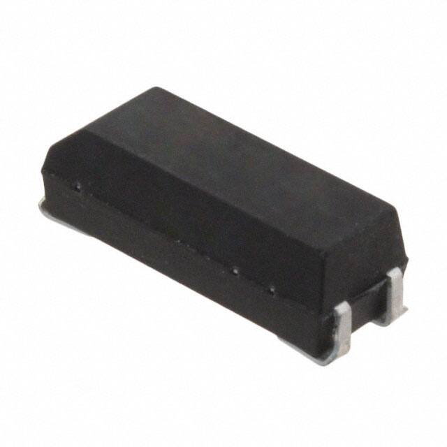

    固定电感器 Nonstandard 33µH ±10% 670mA 490mΩ
CDH53-330KC 数据手册
CDH53-330KC
物料型号:CDH53
器件简介:文档中没有提供器件简介
引脚分配:文档中没有提供引脚分配信息。
参数特性: - 操作温度:-30~+100℃ - 外观检查:无外部缺陷 - 端子强度:焊接后,铜板和线圈端子在X、Y两个方向上能承受5.0N的推力,持续10±2秒,端子不应脱落 - 耐热测试:参考S-074-5002 - 绝缘强度:100V直流下1分钟内无明显变化 - 绝缘电阻:100V直流下超过100 MΩ - 电感温度系数:(0~2000)x10^-6/℃(-25~+80°C) - 湿度测试:在90~95%相对湿度下40±2℃C持续96小时后,电感偏差在±5%以内,正常条件下干燥1小时 - 振动测试:在三个方向上以扫频振动(10~55~10Hz),1.5mm P-P振幅持续1小时后,电感偏差在±3%以内 - 冲击测试:在三个方向上,以981m/s²冲击加速度在橡胶块上冲击测试机上进行1次冲击后,电感偏差在±3%以内
