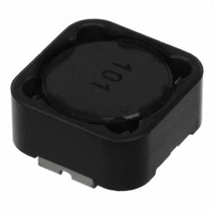

POWER INDUCTORS SMD Type < > CDRH124 12.3MAX. DIMENSIONS (mm) 外形寸法図 LAND PATTERNS (mm) 推奨ランド寸法 CONSTRUCTION 磁気構造図 5.4 0.5 2.8 4.5MAX. 0.2 12.3MAX. 5.0 ( 3.9µH - 330µH ) 7.6 11.8 Outline Solder Resist * In order to prevent short-circuiting, a solder resist is recommended. * ショート防止の為、 ソルダレジス ト推奨 CDRH125 12.3MAX. DIMENSIONS (mm) 外形寸法図 LAND PATTERNS (mm) 推奨ランド寸法 7.0 12.6 CONSTRUCTION 磁気構造図 5.4 0.5 0.2 2.8 6.0MAX. 5.0 12.3MAX. 7.6 11.8 ( 1.3µH - 1.0mH ) Outline Solder Resist * In order to prevent short-circuiting, a solder resist is recommended. * ショート防止の為、 ソルダレジス ト推奨 CDRH127 12.3MAX. DIMENSIONS (mm) 外形寸法図 LAND PATTERNS (mm) 推奨ランド寸法 7.0 12.6 CONSTRUCTION 磁気構造図 5.4 2.9 8.0MAX. 5.0 12.3MAX. 7.6 12.0 ( 1.2µH - 1.0mH ) Outline Solder Resist * In order to prevent short-circuiting, a solder resist is recommended. * ショート防止の為、 ソルダレジス ト推奨 CDRH127/LD NEW 12.3MAX. DIMENSIONS (mm) 外形寸法図 LAND PATTERNS (mm) 推奨ランド寸法 7.0 12.8 CONSTRUCTION 磁気構造図 5.4 2.9 8.0MAX. 5.0 12.3MAX. 7.6 12.0 ( 1.0µH - 1.0mH ) Outline Solder Resist * In order to prevent short-circuiting, a solder resist is recommended. * ショート防止の為、 ソルダレジス ト推奨 7.0 12.8 POWER INDUCTORS SMD Type < > TYPE : CDRH124, CDRH125, CDRH127, CDRH127/LD CDRH124 Parts No. L (H) D.C.R.(Ω) : Max. Rated Current (A) *5 CDRH125 D.C.R.(Ω) : Max.(Typ.) Rated Current (A) *5 CDRH127 D.C.R.(Ω) : Max. Rated Current (A) *5 CDRH127/LD D.C.R.(Ω) : Max.(Typ.) 6.5m( 5.0m) Rated Current (A) *5 14.0 1R0 1R2 1R3 2R1 2R4 3R1 3R5 3R9 4R4 4R6 4R7 5R8 6R1 6R8 7R4 7R5 7R6 8R2 100 120 150 180 220 270 330 390 470 560 680 820 101 121 151 181 221 271 331 391 471 561 681 821 102 1.0µ 1.2µ 1.3µ 2.1µ 2.4µ 3.1µ 3.5µ 3.9µ 4.4µ 4.6µ 4.7µ 5.8µ 6.1µ 6.8µ 7.4µ 7.5µ 7.6µ 8.2µ 10µ 12µ 15µ 18µ 22µ 27µ 33µ 39µ 47µ 56µ 68µ 82µ 100µ 120µ 150µ 180µ 220µ 270µ 330µ 390µ 470µ 560µ 680µ 820µ 1.0m 26m 28m 38m 50m 57m 66m 80m 97m 132m 150m 190m 220m 260m 308m 380m 530m 620m 700m 870m 990m 4.6 4.5 4.0 3.2 3.1 2.9 2.8 2.7 2.1 1.9 1.8 1.5 1.3 1.2 1.1 950m 850m 800m 600m 500m 25m( 19m) 27m( 21m) 30m( 23m) 34m( 26m) 36m( 28m) 51m( 39m) 57m( 44m) 68m( 52m) 75m( 58m) 110m( 84m) 120m( 93m) 140m(110m) 160m(120m) 170m(130m) 230m(180m) 290m(220m) 400m(310m) 460m(350m) 510m(390m) 690m(530m) 770m(590m) 860m(660m) 1.20(920m) 1.34( 1.03) 1.53( 1.18) 4.00 3.50 3.30 3.00 2.80 2.30 2.10 2.00 1.80 1.70 1.50 1.40 1.30 1.10 1.00 900m 800m 750m 680m 650m 580m 540m 480m 430m 400m 21.6m(16.0m) 24.3m(18.0m) 27.0m(20.0m) 39.2m(29.0m) 43.2m(32.0m) 45.9m(34.0m) 64.8m(48.0m) 72.9m(54.0m) 100m(76.0m) 110m(83.0m) 140m( 100m) 160m( 120m) 220m( 170m) 250m( 180m) 280m( 210m) 350m( 260m) 390m( 290m) 560m( 420m) 640m( 470m) 700m( 520m) 980m( 730m) 1.07( 790m) 1.46( 1.12) 1.64( 1.26) 1.82( 1.40) 5.40 4.90 4.50 3.90 3.60 3.40 3.00 2.75 2.50 2.35 2.10 1.95 1.70 1.60 1.42 1.30 1.16 1.06 950m 880m 790m 730m 670m 600m 550m 24m( 19m) 4.20 20.0m(15.0m) 5.90 23m 4.9 18m 5.7 21m( 17m) 4.40 17.6m(13.0m) 6.60 15.8m(11.7m) 6.80 15m 6.5 20m( 16m) 5.00 17m( 13m) 6.00 13.5m(10.0m) 7.50 12m( 9m) 8.00 7.00 11.5m( 8.5m) 8.00 7.0m( 5.2m) 9.80 14m( 11m) 10.5m( 8.1m) 10.3 12.4m( 9.5m) 9.30 13.8m(10.6m) 9.10 16.2m(12.4m) 8.60 17.7m(13.6m) 7.40 19.5m(15.0m) 21.3m(16.4m) 26.4m(20.3m) 28.0m(21.5m) 36.4m(28.0m) 41.6m(32.0m) 53.3m(41.0m) 60.5m(46.5m) 78.0m(60.0m) 90.0m(69.0m) 120m(92.0m) 119m(91.0m) 151m( 119m) 169m( 130m) 227m( 174m) 299m( 230m) 338m( 260m) 419m( 322m) 471m( 362m) 572m( 440m) 741m( 570m) 852m( 655m) 1.13( 870m) 1.24( 950m) 1.50( 1.15) 6.70 6.45 5.65 5.10 4.70 4.20 3.90 3.50 3.25 2.90 2.60 2.40 2.10 1.90 1.80 1.55 1.45 1.30 1.20 1.10 1.00 950m 850m 750m 700m Measuring Freq. (L) / インダクタンス測定周波数 (L) 100kHz CDRH124 1.3µH – 7.5µH (7.96MHz), 10µH – 1.0mH (1kHz) CDRH125 1.2µH – 7.6µH (100kHz), 10µH – 1.0mH (1kHz) CDRH127 CDRH127/LD 1.0µH – 7.4µH (100kHz), 10µH – 1.0mH (1kHz) Tolerance of Inductance / インダクタンス公差 3.9µH – 330µH ± 20% (M) CDRH124 1.3µH – 7.5µH + 30% (N) / – 20% (M), 10µH – 1.0mH ± 20% (M) CDRH125 1.2µH – 7.6µH + 40% (N) / – 20% (M), 10µH – 1.0mH ± 20% (M) CDRH127 CDRH127/LD 1.0µH – 7.4µH ± 30% (N), 10µH – 1.0mH ± 20% (M) Rated Current / 定格電流とは *5 It is either the inductance is 25% lower than its nominal value in D.C. saturation characteristics or temperature raise becomes ∆T=40 °C (Ta=20 °C), whichever is lower. *5 直流重畳特性において、 定格電流を流した時、 インダクタンスが公称インダクタンスの75%以上となる電流値もしくは、 コイルの発熱がΔT=40℃以下となる電流のどちらか少ない方の値とする。 (Ta=20℃) About Lead-free products / 無鉛製品について ・Lead-free products are now available for sale ・To order a lead-free product, please add"NP" after the product type: ・無鉛製品は現在、販売されております。 ・ご注文の際は製品タイプ名の後に”NP”をつけてください。 e.g. Ordering code of lead product: Type name-△△△○× Ordering code of lead-free product: Type name NP △△△○×
