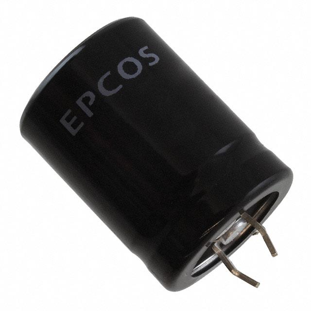

    插件,D22xL30mm
    100 µF 400 V 铝电解电容器 径向,Can - 卡入式 660 毫欧 @ 100Hz 85°C 时为 10000 小时

物料型号:B43501,这是TDK公司生产的铝电解电容器的型号。
器件简介:该电容器是用于通过卡扣安装的长寿命等级电容器,适用于频率转换器、太阳能逆变器、不间断电源、专业电源、医疗设备和电信设备等应用。
引脚分配:电容器具有标准版本的2个引脚,长度有6.3mm和4.5mm两种可选。还有3个引脚的版本以确保正确插入,长度为4.5mm。
参数特性: - 额定电压 VR:160V 至 500V DC。 - 浪涌电压 Vs:根据额定电压不同,有不同的浪涌电压规格。 - 额定电容 CR:47μF 至 2200μF,电容公差为+20%。 - 损耗因数 tan δ(20°C, 120Hz):根据额定电压不同,有不同的损耗因数规格。 - 漏电流 leak(5分钟,20°C):具体数值未给出。 - 自我感抗 ESL:大约20nH。 - 使用寿命:在85°C和额定电压下,根据条件不同,寿命超过10000小时或250000小时。
功能详解:电容器具有高可靠性、高纹波电流能力、低ESR、高CV产品、紧凑尺寸等特点。不同尺寸的电容器提供不同的电容值,所有绝缘版本的电容器均通过了IEC 60695-11-5标准的针焰测试,所有火焰暴露时间长达120秒。
应用信息:适用于需要长寿命和高可靠性的应用场合,如医疗设备、电信设备等。
封装信息:电容器有铝制外壳,完全用PVC绝缘。提供带有PET绝缘的版本,以及在终端侧带有额外PET绝缘帽的版本,用于将电容器从PCB上绝缘。电容器通过卡扣安装销固定在PCB上。
