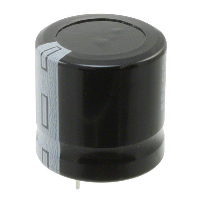

    220 µF 400 V 铝电解电容器 径向,Can - 卡入式 400 毫欧 @ 100Hz 105°C 时为 5000 小时

物料型号: - B41505系列 - B43505系列
器件简介: - 这些是EPCOS生产的铝电解电容器,具有105°C的优异性能和长寿命等级。 - 适用于工业电子和数据处理设备的变频器和专业电源。
引脚分配: - 标准版本有2个引脚,长度为6.3mm和4.5mm。 - 有3个引脚的版本,确保正确插入,长度为4.5mm。
参数特性: - 额定电压范围从10V DC至100V DC(B41505系列)和200V DC至450V DC(B43505系列)。 - 额定电容范围从560μF至33000μF(B41505系列)和47μF至1500μF(B43505系列)。 - 损耗因子(tan δ)和漏电流(Ileak)等参数随额定电压和电容值变化。
功能详解: - 电容器具有长寿命、高可靠性、出色的纹波电流承载能力、低等效串联电阻(ESR)。 - 所有绝缘版本的电容器都通过了IEC 60695-11-5标准的针焰测试。 - 符合RoHS标准。
应用信息: - 适用于变频器、专业工业电子和数据处理设备的电源。
封装信息: - 提供带PVC绝缘的铝制外壳,完全绝缘。 - B43505系列提供PET绝缘版本和在终端侧附加PET绝缘帽的版本,以实现与PCB的绝缘。 - 提供标准安装孔和安全阀。
注意事项: - 电解液不应与眼睛或皮肤接触,如有接触需立即清洗。 - 应避免吸入电解液蒸汽或雾气,确保工作场所通风良好。 - 服装若被电解液污染,应立即更换并用水冲洗。
