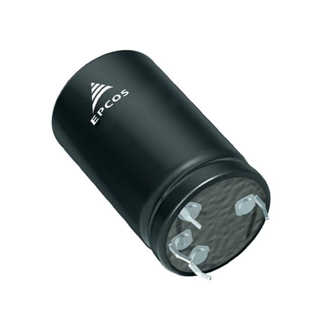

物料型号: - 系列型号:B43511, B43521
器件简介: - 这些是带有4针快插端子和焊针的铝电解电容器,适用于85°C下的出色纹波电流应用。
引脚分配: - 4针快插端子(6.3 mm和4.5 mm长度),适合印刷电路板上标准化的间距。
参数特性: - 额定电压:350...450V DC - 额定电容:390...2200μF +20%公差 - 损耗角正切(20°C, 120Hz):对于400V DC是0.15,对于>400V DC是0.20 - 漏电流(5分钟,20°C):未提供具体数值 - 自我电感:约20nH - 使用寿命:在85°C和额定电压下>12000小时,在40°C和额定电压下>200000小时
功能详解: - 电压降低(0.95VR)允许在105°C下运行,更多细节可应要求提供 - 长寿命等级 - 高体积效率 - 多种不同尺寸 - 引脚确保正确插入 - 符合RoHS标准
应用信息: - 适用于变频器、太阳能逆变器、不间断电源、专业电源、医疗设备等。
