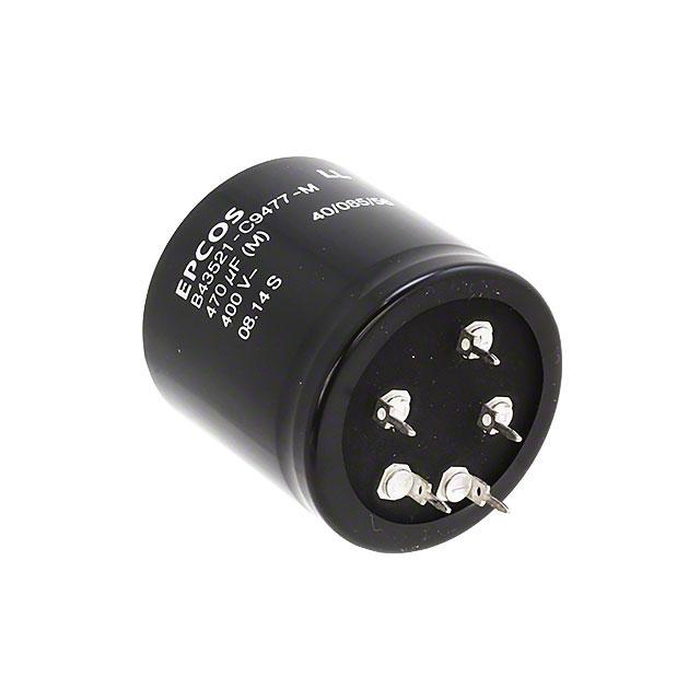

    470 µF 400 V 铝电解电容器 径向,罐 - 5 引线 190 毫欧 @ 100Hz 85°C 时为 12000 小时

参数特性: - 额定电压:350...450V DC - 额定电容:390...2200μF +20%公差 - 损耗角正切(20°C, 120Hz):对于400V DC是0.15,对于>400V DC是0.20 - 漏电流(5分钟,20°C):未提供具体数值 - 自我电感:约20nH - 使用寿命:在85°C和额定电压下>12000小时,在40°C和额定电压下>200000小时
功能详解: - 电压降低(0.95VR)允许在105°C下运行,更多细节可应要求提供 - 长寿命等级 - 高体积效率 - 多种不同尺寸 - 引脚确保正确插入 - 符合RoHS标准
