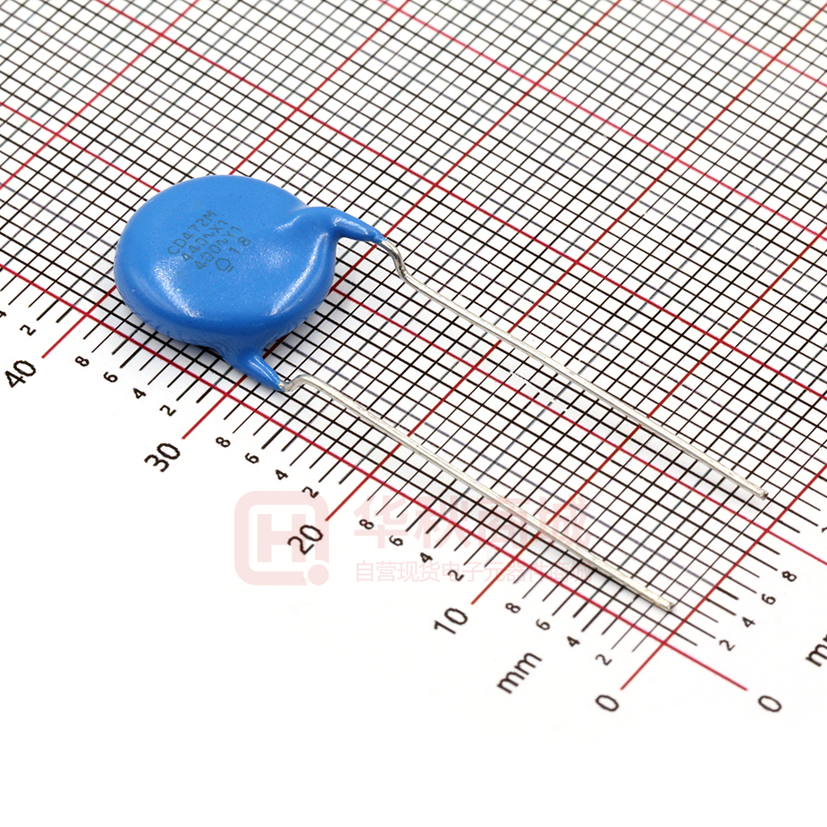

CD12ZU2GA472MYVKA
CD12ZU2GA472MYVKA
    TDK(东电化)
    CAP_D13.5X7MM_TM
    安规电容 CAP_D13.5X7MM_TM 4.7nF ±20% 440V
CD12ZU2GA472MYVKA 数据手册
圆板型带导线电容器 中高压陶瓷电容器 一般等级 安规品 CD 系列 Issue date: February 2013 ●记载内容,在没有予告的情况下有可能改进和变更,请予以谅解。 ● RoHS 指令的对应:表示除了依据 EU Directive 2002/95/EC 免除的用途之外,未使用铅,镉,汞,六价铬及特定溴系难燃剂 PBB, PBDE 等。 (1/3) 圆板型带导线电容器 RoHS指令对应产品 中高压陶瓷电容器 一般等级 安规品 CD 系列 强化绝缘 种类 2 高介电率类 特点 ●通过了IEC和各国的安全标准认证。 ●取得了适用于强化绝缘设备的安全规格。  耐电压达到 AC.4000V,所以相当于 Class Ⅱ的设备上只要用一 个。 ●外装绝缘涂料采用不易燃烧材料,能够防止火灾,触电等危险。 ●采用无卤的外包封装树脂。 工作时温度范围:–25~+125°C 温度特性及电容公差的关系 温度特性 测定温度范围 电容公差 SL (+350 to –1000ppm/°C) B (±10%) Z5U (+22, –56%) +20 to +85°C –25 to +85°C +10 to +85°C J (±5%) K (±10%) M (±20%) 产品名称的识别法 CD 90 ZU 2GA 222 M Y N K A (1) (2) (3) (4) (5) (6) (7) (8) (9) (10) (1) 类型 (2) 形状 (3) 温度特性 (4) 额定电压 (5) 标称电容 (6) 电容公差 (7) 等级 (8) 引线类型 (9) 安规品 (10) 支持无卤素品 ● RoHS 指令的对应:表示除了依据 EU Directive 2002/95/EC 免除的用途之外,未使用铅,镉,汞,六价铬及特定溴系难燃剂 PBB, PBDE 等。 · 记载内容,在没有予告的情况下有可能改进和变更,请予以谅解。 006-01 / 20130207 / leaddisc_commercial_cd_zh.fm (2/3) 标称电容取得范围、尺寸 品名 CD45SL2GA100JYKA CD45SL2GA150JYKA CD45SL2GA220JYKA CD45SL2GA330JYKA CD45SL2GA470JYKA CD45SL2GA680JYKA CD70-B2GA101KYKA CD70-B2GA151KYKA CD70-B2GA221KYKA CD75-B2GA331KYKA CD85-B2GA471KYKA CD65ZU2GA681MYKA CD70ZU2GA102MYKA CD80ZU2GA152MYKA CD90ZU2GA222MYKA CD11ZU2GA332MYKA CD12ZU2GA472MYKA  标称电容 (pF) 10 15 22 33 47 68 100 150 220 330 470 680 1,000 1,500 2,200 3,300 4,700 温度特性 SL (+350 to –1000ppm/°C) B (±10%) Z5U (+22, –56%) 电容公差 J (±5%) J (±5%) J (±5%) J (±5%) J (±5%) J (±5%) K (±10%) K (±10%) K (±10%) K (±10%) K (±10%) M (±20%) M (±20%) M (±20%) M (±20%) M (±20%) M (±20%) 尺寸 (mm) 最大 D 最大 T 7.0 7.0 7.0 7.0 7.0 7.0 7.0 7.0 8.0 7.0 9.0 7.0 7.0 7.0 7.0 7.0 7.0 7.0 7.5 7.0 9.0 7.0 7.0 7.0 7.0 7.0 8.0 7.0 9.5 7.0 12.0 7.0 13.5 7.0 F 10.0+2.0, –1.0 10.0+2.0, –1.0 10.0+2.0, –1.0 10.0+2.0, –1.0 10.0+2.0, –1.0 10.0+2.0, –1.0 10.0+2.0, –1.0 10.0+2.0, –1.0 10.0+2.0, –1.0 10.0+2.0, –1.0 10.0+2.0, –1.0 10.0+2.0, –1.0 10.0+2.0, –1.0 10.0+2.0, –1.0 10.0+2.0, –1.0 10.0+2.0, –1.0 10.0+2.0, –1.0 d 0.6±0.05 0.6±0.05 0.6±0.05 0.6±0.05 0.6±0.05 0.6±0.05 0.6±0.05 0.6±0.05 0.6±0.05 0.6±0.05 0.6±0.05 0.6±0.05 0.6±0.05 0.6±0.05 0.6±0.05 0.6±0.05 0.6±0.05  : 引线形状代号 标准引线形状一览 引线类型在品名的正数第15位上以代号 (字母)表示。 例) TDK 品名:CD90ZU2GA222MYNKA N: 引线类型 (纵弯短引线) 单位:mm 长引线 代号 G 短引线 代号 N T D T 4max. 4max. D F F d 5±1 25min. 纵弯 d ●推荐使用纵弯式。 ●散装品推荐使用代号 N 的短引线式。 表示 表示项目 1. 系列名称 2. 标称电容 3. 电容公差 4. 额定电压 Eac 5. 生产厂家名称 6. 生产年月日记号 表示 CD 222 M 440~X1 400~Y1 29 内容 CD 系列 2200pF ±20% X1: AC.440V Y1: AC.400V 生产据点代码 2012.9 表示例子 CD222M 29 (Marking position is reference.)   生产年份 (西历年份的尾数) + 月 (1, 2, 3, 4, 5, 6, 7, 8, 9, O[10] , N[11] , D[12]) 因为规格修改了,所以采用简易表达的方式。 ●要了解没有记载的电容量及产品说明,请向本公司询问。 · 记载内容,在没有予告的情况下有可能改进和变更,请予以谅解。 006-01 / 20130207 / leaddisc_commercial_cd_zh.fm (3/3) 各国的安全规格认证一览表 安全规格 规格编号 温度特性 绝缘副级 额定电压 BSI VDE SEV SEMKO NEMKO DEMKO FIMKO IMQ SAA UL CSA CQC BS EN60384-14 EN 60384-14 EN 60384-14 EN 60384-14 EN 60384-14 EN 60384-14 EN 60384-14 EN 60384-14 AS3250 UL 60384-14 CAN/CSA-E60384-14 GB/T14472-1998 SL, B, Z5U X1, Y1 X1: AC.440V Y1: AC.400V 认可编号 台湾 KM37103 40017931 12.0223 1125241 P12215264 D-01094 FI 27387 V3691 CS6268 E37861 1785504 CQC12001082617 厦门 KM37103 40017931 12.0223 1125241 P12215264 D-01094 FI 27387 V3691 CS6268 E37861 1785504 CQC10001052863 · 由于适用规格的改订 , 认可编号也有变动。 · 记载内容,在没有予告的情况下有可能改进和变更,请予以谅解。 006-01 / 20130207 / leaddisc_commercial_cd_zh.fm
