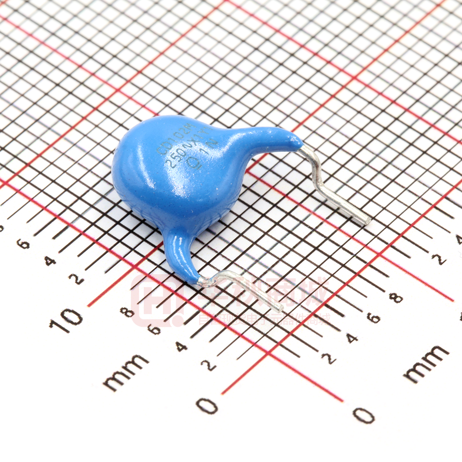

物料型号: - 型号:CD85-E2GA102MYNSAL - 公称静电容量:1000pF(±20%) - 额定电压:250V AC - 温度特性:E(-55%~+20%)
器件简介: - 该电容器适用于电子设备中的天线耦合、旁路、并联线路等回路使用。 - 环境对应:符合RoHS指令和无卤素要求。
引脚分配: - 导线形状:侧弯短导线形(记号:N/单品) - 导线长度:4.0±0.5 mm
参数特性: - 使用温度范围:-25 ~ +125℃ - 外观及尺寸:无针孔、破损、裂纹等;尺寸符合规格要求。 - 耐电压:端子间和端子与外装间均无跳火、击穿等异常。 - 绝缘阻抗:端子间10000MΩ MIN. - 静电容量:符合规定容差以内。 - 损失系数(tano):B特性2.5%以下,E特性2.5%以下。 - 温度特性:B特性+10%以内,E特性-55~+20%以内。
功能详解: - 电容器必须满足表一中的各项规格要求。 - 包含外观检查、记号检查、耐电压测试、绝缘阻抗测试、静电容量测试、损失系数测试、温度特性测试等。
应用信息: - 适用于BSI、VDE、SEV、SEMKO、NEMKO、DEMKO、FIMKO、IMQ、SAA、UL、CSA等安全规格认证机构认可的天线耦合、旁路、并联线路等回路使用。
封装信息: - 包装形态:侧弯短导线形。 - 最小包装数:1000 pcs。
