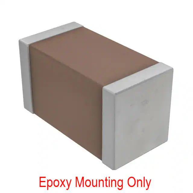

物料型号:TDK的CGA系列,包括CGA2/1005 [0402 inch]、CGA3/1608 [0603 inch]、CGA4/2012 [0805 inch]、CGA5/3216 [1206 inch]、CGA6/3225 [1210 inch]。
器件简介:这些是用于汽车等级的多层陶瓷片式电容器,采用导电环氧树脂应用,不适用于焊接安装,而是仅用于导电胶粘接安装。
引脚分配:电容器的端子由三层组成,分别是铜(Cu)、镍(Ni)和锡(Sn)。端子宽度(B)和端子间距(G)根据型号有所不同。
参数特性: - 工作温度范围:-55°C 至 +150°C (X8R) - 电容范围:最高可达10µF - 符合AEC-Q200标准 - 端子材料:AgPdCu,降低银迁移风险
功能详解:这些电容器适用于仅使用导电胶粘接的安装方式,不适用于焊接。它们具有C0G温度特性,提供优秀的稳定温度和直流偏置特性。
应用信息:适用于ABS、变速器、发动机传感器等汽车应用。
封装信息:提供了详细的尺寸信息,包括身体长度(L)、身体宽度(W)、身体高度(T)、端子宽度(B)和端子间距(G)。同时提供了不同尺寸代码对应的厚度信息。
此外,文档还包含了关于产品使用的重要提示,包括安全设计警告、产品修改或停产通知、出口限制、版权声明等。还提到了TDK从2013年1月起使用的新目录编号系统,该系统在目录订单中应被引用,并且不适用于OEM零件编号订单。
