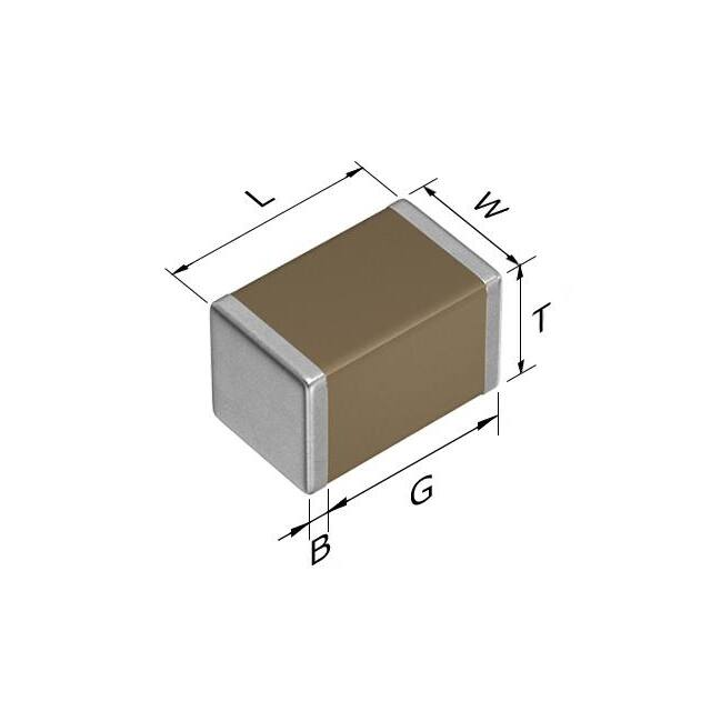

物料型号:TDK的多层陶瓷片式电容器,CGA系列,包括多种尺寸,如CGA2 (1005 [0402 inch])、CGA3 (1608 [0603 inch])、CGA4 (2012 [0805 inch])等。
器件简介:这些电容器是汽车级产品,适用于高温环境,最高工作温度可达150°C,电容范围高达22µF。
引脚分配:文档提供了详细的产品结构图和尺寸表,包括身体长度、宽度、高度、终端宽度和终端间距。
参数特性: - 工作温度范围:-55°C 至 +150°C。 - NP0温度特性,具有出色的稳定温度和直流偏置特性。 - 符合AEC-Q200标准。 - 提供多种尺寸和电容值,适用于不同的应用需求。
功能详解: - 可用于IGBT、SiC、GaN等高温环境下的周边电路。 - 适用于高温运行设备的去耦、平滑、缓冲和共振电路。
应用信息:适用于汽车应用,但不局限于此,也可以用于一般电子设备,前提是这些设备的故障、故障或缺陷不会对社会、人员或财产造成严重损害。
封装信息:提供了不同尺寸的封装信息,包括0402、0603、0805、1206、1210、1812和2220等。
注意事项: - 使用前请务必请求交付规格。 - 产品设计时请考虑安全设计警告。 - 某些应用领域不建议使用这些产品,如航空/航空设备、医疗设备等。 - 产品可能会修改或停产,不会事先通知。 - 请遵守出口法规。
目录号构成:详细解释了目录号的构成,包括系列、尺寸、厚度代码、电压条件、温度特性、额定电压、标称电容值、电容公差、厚度、包装风格和特殊保留代码。
