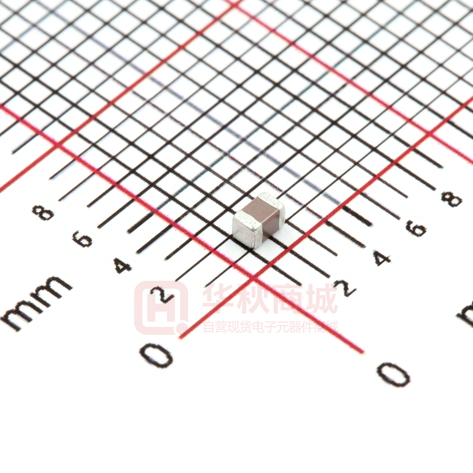

物料型号: - CGA系列,包括CGA2/1005 [0402 inch]、CGA3/1608 [0603 inch]、CGA4/2012 [0805 inch]、CGA5/3216 [1206 inch]、CGA6/3225 [1210 inch]。
器件简介: - 这是TDK生产的车规级多层陶瓷片式电容器,采用导电环氧树脂应用,不是用于焊接安装,而是用于导电胶粘接安装。由于AgPdCu端子的使用,降低了银迁移的风险。最大工作温度为150°C,电容范围高达10µF。
引脚分配: - 引脚由三层组成,分别是铜(Cu)、镍(Ni)和锡(Sn)。端子宽度(B)和端子间距(G)根据不同型号有具体尺寸。
参数特性: - 电容公差、额定电压、温度特性(如C0G、X7R、X8R)等参数根据不同型号有详细的规定。例如,C0G具有0+30 ppm/°C的温度系数,适用于-55至+125°C的温度范围。
功能详解: - 这些电容器适用于仅使用导电胶粘接安装,不适用于焊接安装。它们符合AEC-Q200标准,适用于汽车应用,如ABS、变速器、发动机传感器等。
应用信息: - 主要应用于汽车电子领域,如ABS系统、变速器控制系统、发动机传感器等。
封装信息: - 提供了详细的尺寸信息,包括身体长度(L)、身体宽度(W)、身体高度(T)、端子宽度(B)和端子间距(G)。同时,还提供了封装的厚度代码和对应的厚度值。
